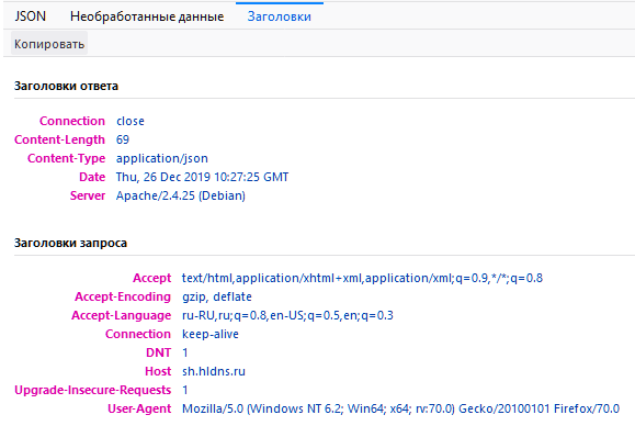

Re: [Модуль] MQTT (mqtt)
Сообщение mini »
Поправил mime в etc/mime.types. Результат, к сожалению, остался прежний.
Вывод http://site/api и http://site/api.php одинаковый:
