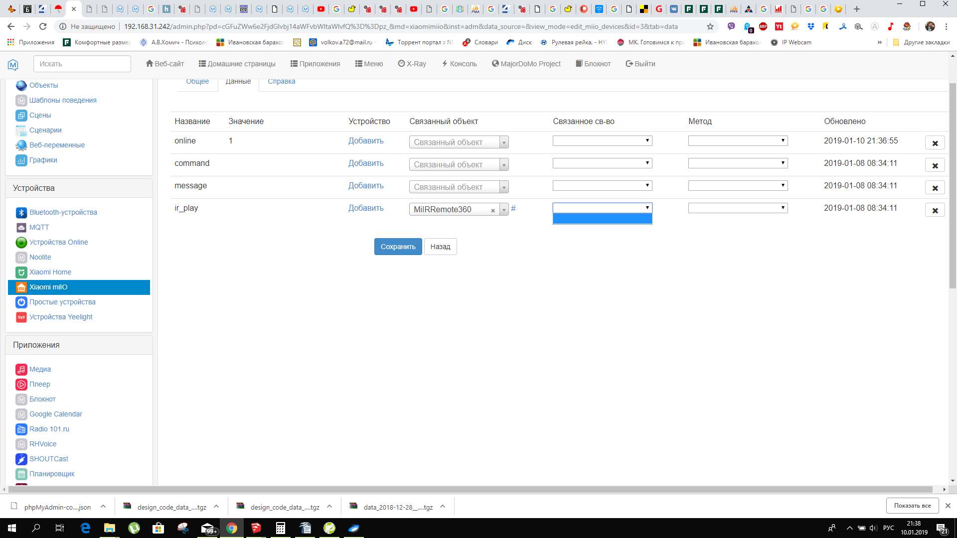

skysilver писал(а): Чт янв 10, 2019 9:56 am
Volk писал(а): Чт янв 10, 2019 8:35 am Перестали привязываться объекты к метрикам в модуле, как починить?
А свойство и/или метод почему не выбраны?
там пусто...
Без имени.png (186.18 КБ) 5145 просмотров

В объектах есть
Volk писал(а): Чт янв 10, 2019 9:46 pm там пусто...
А если любой другой существующий выбрать? (для проверки)

Сообщение Volk »
пробовал, не хотят, в других модулях привязываются, обновился теперь добавилось других проблем... пока разгребаю..
