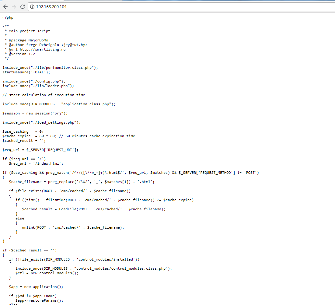

Здравствуйте, после установки скрипта на орандж пи, при входе в мажордомо в браузере выходит такая картинка
Что делать? Скрипт устанавливал с параметром tМажордомо не загружается.

rom77 писал(а): Пт янв 25, 2019 8:35 am Здравствуйте, после установки скрипта на орандж пи, при входе в мажордомо в браузере выходит такая картинка 2019-01-25_10-31-33.png
Добрый день, сегодня столкнулся с аналогичной проблемой, после установки скрипта на tinker board. Решил проблему переустановкой apache2 php7.0 libapache2-mod-php7.0
