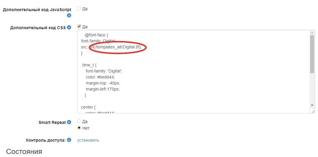

В элементе сцены - "Время" указываем путь до шрифта в зависимости от того куда скопируете его, или же чтобы не правит скопируйте в папку "templates_alt", ну либо укажите свою.
Путь к шрифтуSPOILER_SHOW
