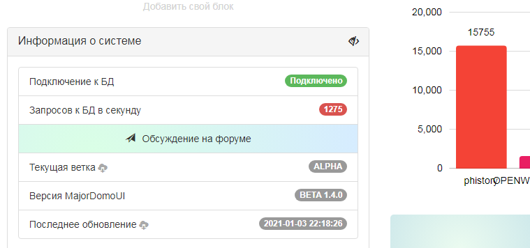

У меня вначале было больше 2500 обращений к базе данных.
Сейчас почистил, что нашел, но всё равно ещё 1280 осталось
Хотел откраыть базу данных, чтобы посмотреть откуда удут к ней обращения,
но не могу этого сделать.
При обращении к странице http://IP.Address/phpmyadmin/ открывается пустая
страница без запроса пароля
А при ообращении к http://IP.Address/phpmyadmin4/ такая
MJDM Стоит на 4 Малине образ 4.44 от Сергея
Может кто знает как попасть к базе данных?
Заранее спасибо.
