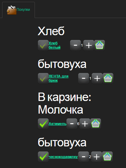

Сергей еще не принял пуллреквест, я еще немного поправил вывод продуктов в карзине теперь разбит на категории.
Удобно в магазине когда подходишь к молочке например то видешь отдельным списком то что надо из молочки.
