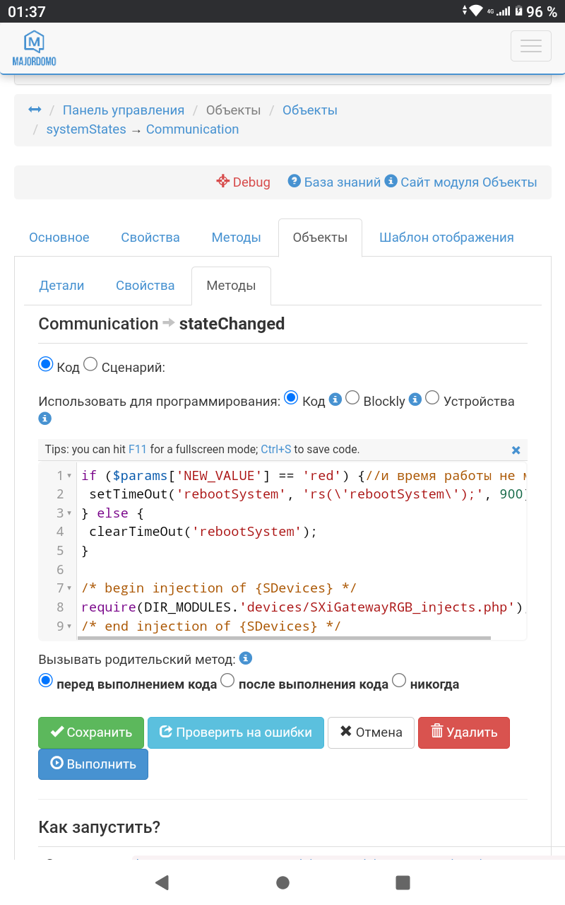

UPDATE:
Все решил! Почему-то удалился метод принадлежащий классу, он пустой, но должен там быть!
Мой -CONNECT-
Re: Мониторинг состояния системы
тут вопрос поступил, как борюсь с отвалами нета, никак, сама (в принципе в малинках и вачдог есть), подобное выше несколько раз выручало (когда несколько месяцев на даче, а не дома, один раз ложно перезагрузило когда был дома - ничего страшного)
п.с. в дефолте не помню передаются ли параметры и тодо в первой строке (надо сделать, пока зацикливаний не было)
