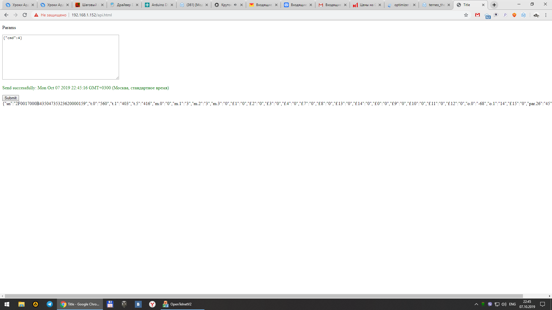

Еще можно проверить, отвечает ли термостат.
Для этого необходимо через браузер зайти на http://IP_адрес_термостата/api.html и в появившемся окне ввода команды ввести {"cmd":4}. На запрос должны вернуться данные телеметрии, либо timeout.
