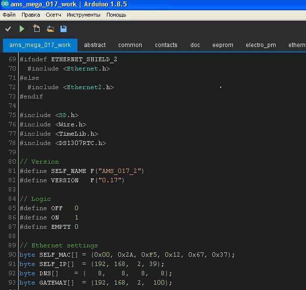

Re: Инструкция по программированию SonOff Touch
Я говорю - неоднократно пробовал его. Устанавливал, и даже работал в нём. Выглядит чуть лучше, но путает большое кол-во каких-то файлов-библиотек слева, там же ещё левее вкладки какие-то, пощелкав по которым вообще теряешь проект...непонятно как откорректированые версии библиотек подключать, и пару простых проектов он почему-то отказался компилить, когда Arduino IDE справился "с закрытыми глазами". Мож я чего в настройках косячнул, хз.
Это по поводу цветным по - черному ? Или какой то скрытый функционал , недоступный IDE?
О кстати...давно спросить хотел...а как переключить тему на тёмную в IDE?)) Раз уж такой случай выдался...
Если честно - не знаю (((. Просто скачал готовую портабл - версию у Олега с сайта olmoro.ru Правда там все лишнее вырезано и оставлена только плата ESP32. Но через менеджер плат можно добавить любую и кстати, запускать для каждого проекта свою копию , хоть с флешки. Как он сделал черную версию - все вопросы к olmoro ))).
