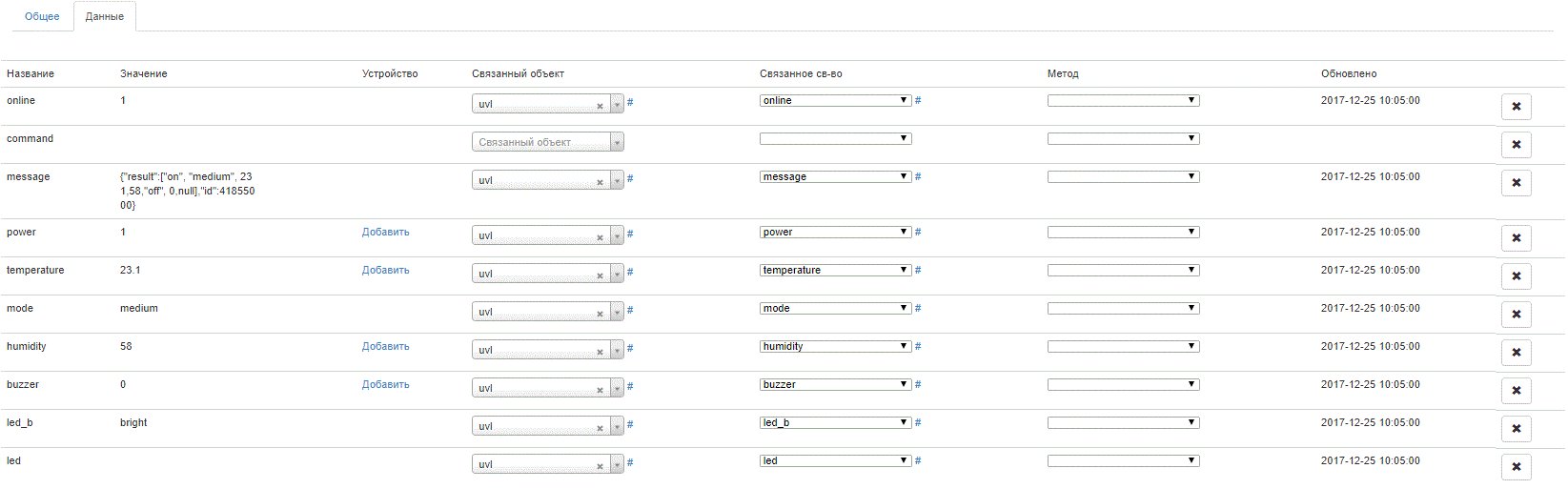

Отлично. Спасибо за репорт.
А можно увидеть скриншот вкладки Данные?

Mi Air Humidifier
Re: [Модуль] Xiaomi miIO
srvsrvsrv писал(а):Mi Air Humidifier
Параметр led, похоже, нерабочий. Надо будет убрать.
