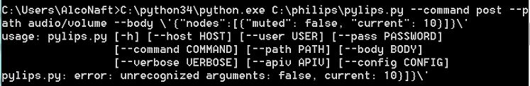

Может кто подскажет как правильно составить команду?!
Вот пример с "https://github.com/eslavnov/pylips"
Post method:
python3 pylips.py --host %TV's_ip_address% --user %username% --pass %password% --command post --path menuitems/settings/current --body '{"nodes":[{"nodeid":2131230774}]}'
его пытаюсь переделать на отправку уровня громкости которую нужно установить:
C:\python34\python.exe C:\philips\pylips.py --command post --path audio/volume --body '{"nodes":[{"muted": false, "current": 10}]}'
и ничего не выходит, часть этого точно правильно, что выделено жирным, а вот остальное не знаю...
C:\python34\python.exe C:\philips\pylips.py --command post --path audio/volume --body '{"muted": false, "current": 18}'
и так не выходит

klv666
Сообщения: 175
Re: [Сценарий] Управление смарт ТВ Philips
Сообщение klv666 »
через консоль пока пробую, вот примерно что выходит
freesh
Сообщения: 189
Сообщение freesh »
klv666 писал(а): Вс дек 08, 2019 7:04 pm через консоль пока пробую, вот примерно что выходит
не \ - это для сценария в МД :)
Что в консоли без \?
