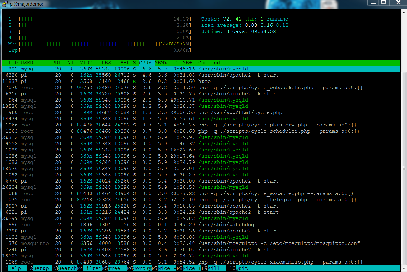

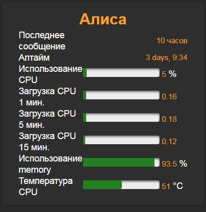

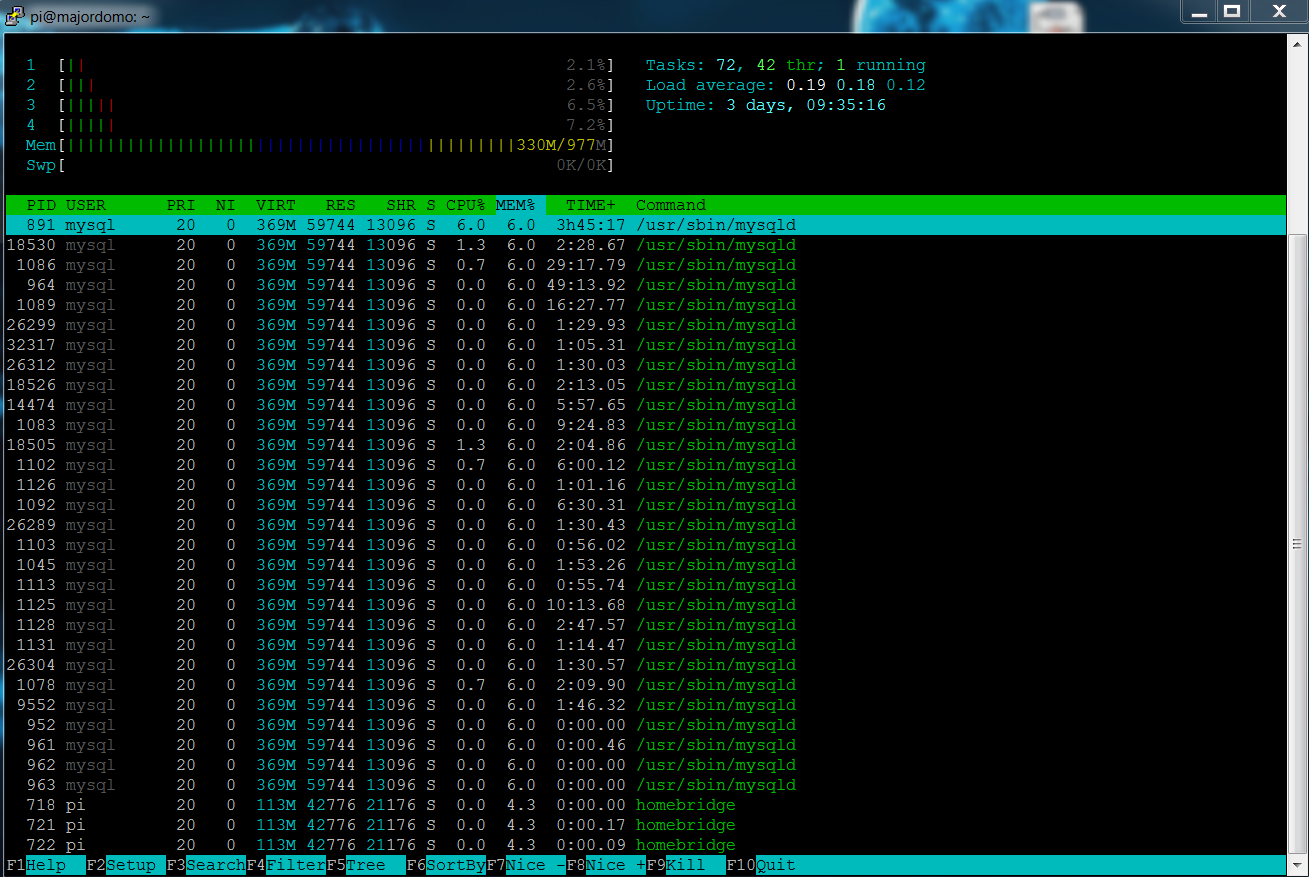

woow писал(а): Чт мар 07, 2019 9:02 pm я уже не понимаю что не так. Вот результат нового имиджа и инсталлированы мне нужные модули, память загружена полностью
У меня тоже модуль показывает 96% памяти. Мне кажется он тупо врет.
Если ввести htop в терминали то покажет занятость памяти 412M\927M

Сообщение woow »
МЖД живёт около двух суток и капут. Выдёргиваеш питание загружаем бекапы и опят на двое суток. После старта и этот плагин показывает около 50-60%, потом набирает до 96%. Может быть малинка уже не годна на столько задач

Re: Падает основной цикл
на первой картинке показана совокупность использованной, кэшированной и буферизованной памяти (последние термины относятся к использованию ее ОС, и они при необходимости могут ею же и очищаться)
у себя эту цифру использую для контроля утечек
