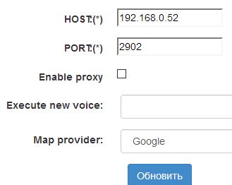

Привет. При попытке добавить девайс, модуль грязно ругается
примерно такSPOILER_SHOW
Details
http://192.168.0.52/admin.php?pd=cGFuZW ... evice_edit
1064: You have an error in your SQL syntax; check the manual that corresponds to your MySQL server version for the right syntax to use near '' at line 1
SELECT * FROM gw_settings WHERE DEVICE_ID=
Backtrace
#0 C:\_majordomo\htdocs\lib\mysqli.class.php(401): custom_error->__construct('1064: You have ...', 1)
#1 C:\_majordomo\htdocs\lib\mysqli.class.php(182): mysql->Error('SELECT * FROM g...')
#2 C:\_majordomo\htdocs\lib\mysqli.class.php(231): mysql->Exec('SELECT * FROM g...')
#3 C:\_majordomo\htdocs\lib\mysqli.class.php(536): mysql->SelectOne('SELECT * FROM g...')
#4 C:\_majordomo\htdocs\modules\app_GpsWatch\device_settings.inc.php(3): SQLSelectOne('SELECT * FROM g...')
#5 C:\_majordomo\htdocs\modules\app_GpsWatch\device_edit.inc.php(44): require('C:\\_majordomo\\h...')
#6 C:\_majordomo\htdocs\modules\app_GpsWatch\app_GpsWatch.class.php(190): require('C:\\_majordomo\\h...')
#7 C:\_majordomo\htdocs\modules\app_GpsWatch\app_GpsWatch.class.php(170): app_GpsWatch->edit_device(Array, NULL)
#8 C:\_majordomo\htdocs\modules\app_GpsWatch\app_GpsWatch.class.php(90): app_GpsWatch->admin(Array)
#9 C:\_majordomo\htdocs\lib\jTemplate.class.php(711) : eval()'d code(8): app_GpsWatch->run()
#10 C:\_majordomo\htdocs\lib\jTemplate.class.php(711): eval()
#11 C:\_majordomo\htdocs\lib\jTemplate.class.php(195): jTemplate->parseModules('...', Array, './templates/')
#12 C:\_majordomo\htdocs\lib\jTemplate.class.php(109): jTemplate->parse('
Не стартует цикл:
Fatal error: Call to undefined function array_column() in C:\_majordomo\htdocs\modules\app_GpsWatch\server.php on line 156
В этой строке :
$this->changed = array_merge([$this->socket], array_column($this->clients, 'socket'),array_column($this->clients, 'proxy'));
Поможет кто-нибудь начинающему? :)
смс на часы послала с внешним ip, на роутере пробросила.

какая версия php установлена?
для array_column надо PHP 5 >= 5.5.0, PHP 7
часы автоматически добавляются, как только приходят от них данные
Connect ---- Telegram
Re: Модуль мониторинга GPS часов (Q90,Q60,Q50)
У девушки, на сколько я знаю - винда...там из коробки 5.4. Надо обновлять =). Советую потестировать сперва на чистой системе, потом уже лезть к серверу)) Скорее всего не с первого раза получится.
К автору модуля:
Можно же было, наверное, без этой функции обойтись? Чтобы на системах "из коробки" заводилось...
