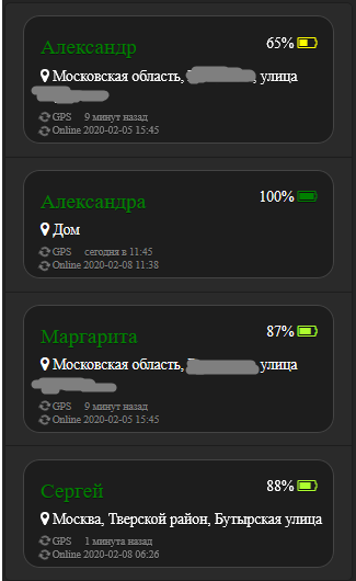

Ребят, интересует реализация свойства 'HomeDistantion', есть возможность сделать ее для всех объектов локации, которые находятся в gpstrack? Пример:
Дом ('name.HomeDistantion')
Имя:Работа ('name.distantionLocation02')
Имя:Работа ('name.distantionLocation03')
Имя:Школа ('name.distantionLocation04')
Дача ('name.distantionLocation05')
и т.д. Или же наоборот в объектах Location..'Location02.DistantionName01'...
Я пытался привязываться к улицам, но блин 'openstreetmap' ужасно работает в этом плане... у него стотышь вариаций, и при каждом обновление свое название местоположения...

У меня 6 пользователей и более 20 локаций( Я пользуюсь 2Гис, там маршрут норм рисуется. а сообщение идет лишь при входе/выходе из локации. без адреса, с написанием имени локации. Если пользователь между локациями - показывается адрес.
Или я что-то не понял?Изображение

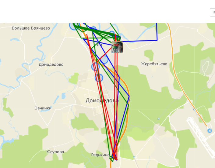

А можно увидеть как у Вас отрисовывает маршрут 2Гис, тоже на нем сижу, хотя больше нравится Yandex, но почему-то когда тыкаешь в значок точки местонахождения пользователя не отображает информацию, типа "Александра (Xiaomi Readmi Note 8)" (на мобильных устройствах). Вообщем у меня маршрут - это просто тупо прямая линия от точки А до точки Б (никаких попыток отрисовать хотя бы предположительный маршрут, хотя раньше он примерно рисовал, но возможно это потому что в эти периоды не было обновлений gps (то есть каких либо привязок к точкам)). На яндексе, вообще вроде такого нет. Потом у меня в режиме "Просмотр", когда выбираешь пользователя и жмешь "искать", карта переходит в местоположение "Дом" и нужно вручную искать человека на карте...
И еще нужно как-то побороть ситуацию, когда идет оповещение "Кто-то находится в локации" раньше, чем "Кто-то покинул локацию...". Пробовал, делать задержку в несколько секунд, но что-то не помогло.

не, 2гис рисует прямые линии между точками фиксации, это да. конечная точка показывается, а с промежуточными как повезёт. Но это мне нравится больше, чем соединение точек яндексом с его представлением о маршруте. с оповещениями можно поступить так - прописать их проговаривание только на входе ((
