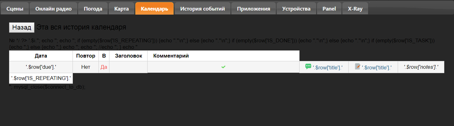

А если нужно, могу скинуть дизайн моего календаря и код страницы "Посмотреть историю". С таким календарем мне приятней добавлять задачи и работать с ним =)
если не затруднит, поделись с описанием
в связи с переездом на образ 3.31, а там мариядб и пхп7, чет поломалось
возможно ли как нибудь починить?

Re: Календарь/менеджер задач
жаль, может со временем кто-нибудь глянет/разберется, на 3.28 все прекрасно работало, было очень удобно
п.с. насколько я понимаю это в двух файлах пхп, что в корень закинуты и в них идет обращение к бд
п.п.с. а возможно причина и не в них, а в https://majordomo.smartliving.ru/forum/ ... 360#p71164

возможно это с этими доп файлами
1064: You have an error in your SQL syntax; check the manual that corresponds to your MariaDB server version for the right syntax to use near 'ORDER BY PRIORITY DESC, TITLE' at line 1
SELECT elements.* FROM elements, scenes WHERE elements.SCENE_ID=scenes.ID AND 1 AND elements.ID= ORDER BY PRIORITY DESC, TITLE
