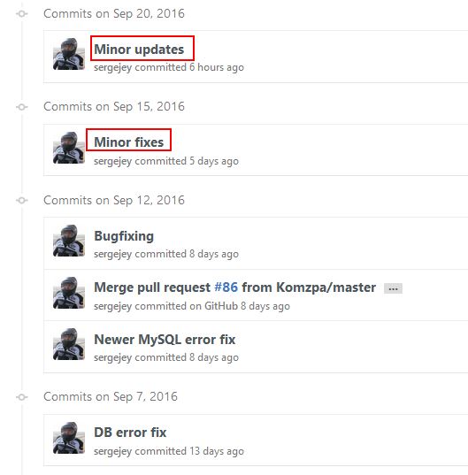

Сергей, не сочтите за грубость, но можно ли попросить по возможности писать более содержательные комментарии к коммитам в GitHub?
Периодически просматриваю обновления - часто не вникая в изменения, не понять, что было добавлено/исправлено..
Сам разработчик и прекрасно понимаю, как неохота заниматься писаниной, но считаю, что надо стараться вырабатывать в себе правильные привычки :)
Прошу не рассматривать как наезд, скорее как просьбу/пожелание :)
Re: Пожелания к разработчику
Договорились, буду стараться комментировать изменения :)
