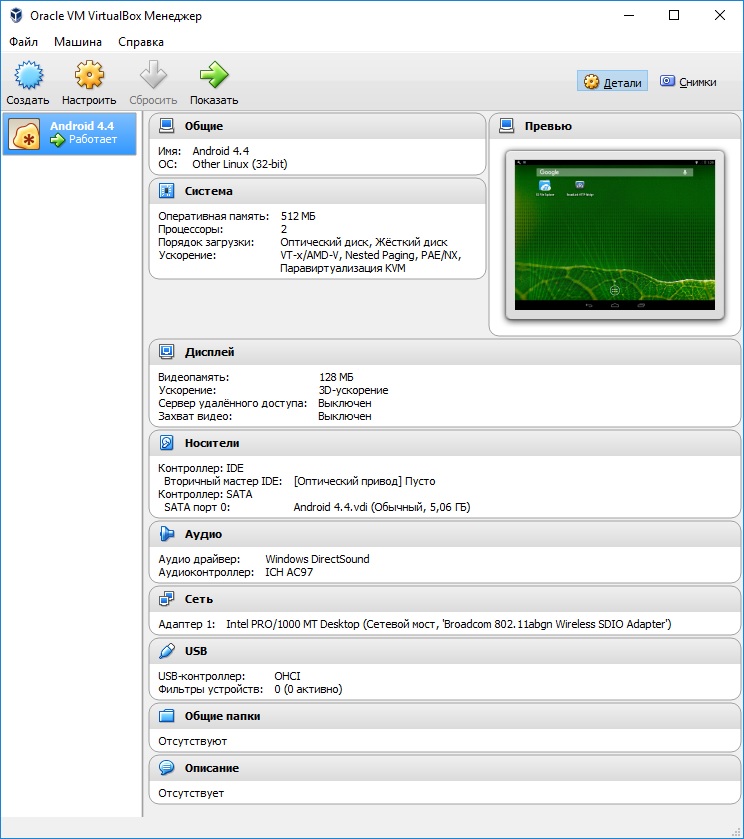

iapet писал(а):Под 10 Виндой это не прокатывает. Не работает bridge. То-ли firewall кривой у нее толи - хз. Под 7-й работает.
У меня на 10-ке все это и работает, так что не в винде дело. Возможно, у вас действительно что-то с настройками firewall.
P.S. Припоминаю что я перед этим что-то настраивал в Windows, чтобы можно было нормально подключаться по RDP, т.к. хост у меня без периферии. А VirtualBox я уже потом ставил, может эти настройки повлияли.
Вот параметры моей виртуалкиSPOILER_SHOW
