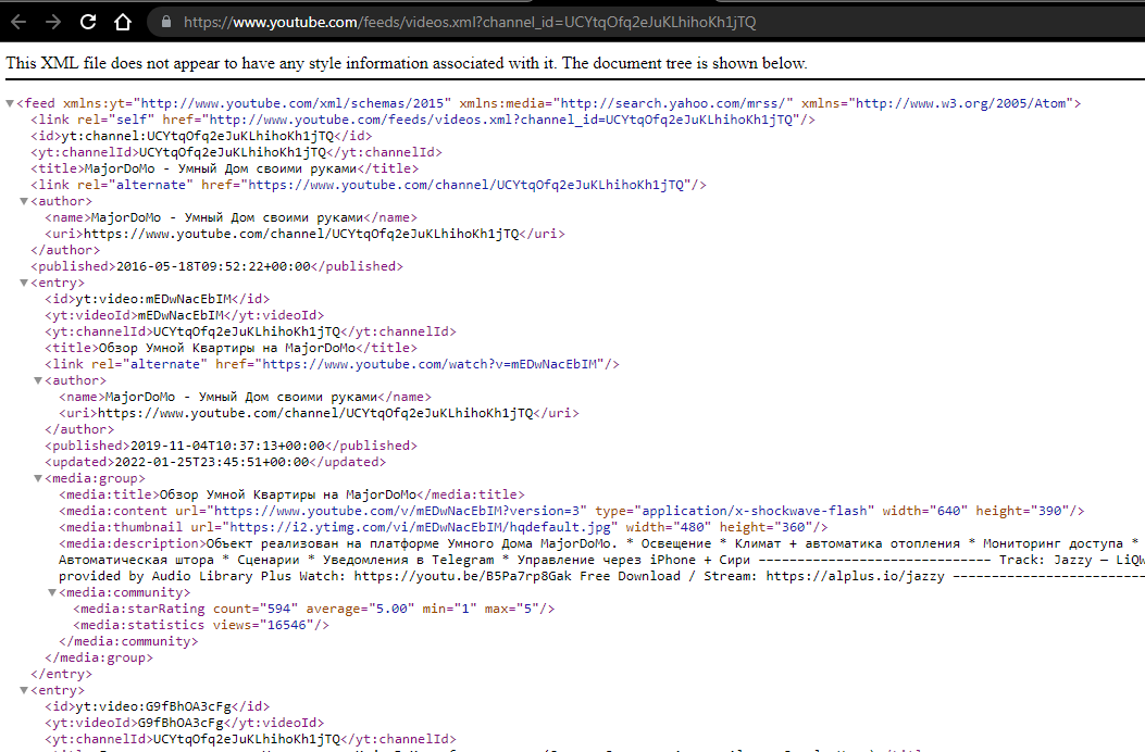

Никто не пробовал через RSS получать информацию о новых роликах на канале Youtube ? Нашёл вот такой RSS Generator, который генерирует ссылку и через неё модуль действительно получает информацию о новых роликах, но бесплатно ссылка работает только 2 недели. Можно ли как-то обойтись без стороннего сайта ?
Re: [Модуль] RSS Channels (rss_channels)
Jilber писал(а): Сб окт 08, 2022 11:38 am Никто не пробовал через RSS получать информацию о новых роликах на канале Youtube ? Нашёл вот такой RSS Generator, который генерирует ссылку и через неё модуль действительно получает информацию о новых роликах, но бесплатно ссылка работает только 2 недели. Можно ли как-то обойтись без стороннего сайта ?
а это https://levashove.ru/kak-sozdat-rss-pot ... a-youtube/ не поможет? или устарело?

Читал что-то подобное, но у меня не заработало. Спасибо, попробую ещё раз, может я что-то не так сделал.
Jilber писал(а): Сб окт 08, 2022 1:15 pm Читал что-то подобное, но у меня не заработало. Спасибо, попробую ещё раз, может я что-то не так сделал.
попробовал
да, там структура, которая модулем рсс не обрабатывается, но вся инфа есть. можно своим скриптом разбирать хмл и выводить инфу о новинках
