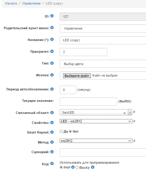

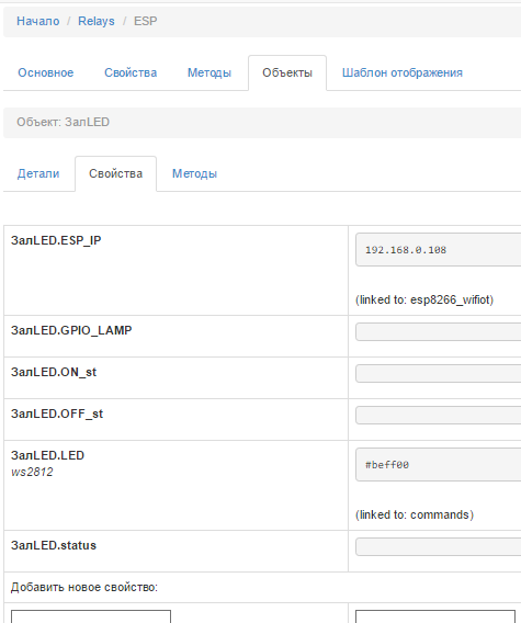

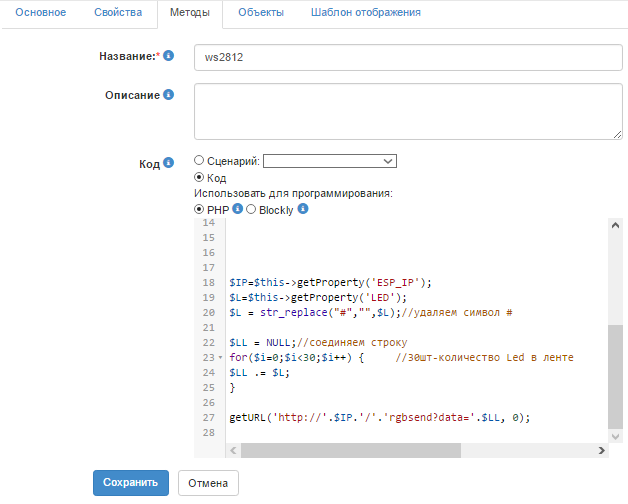

Настроил управление ws2812 на прошивке от MaksMS подробности в скриншотах:
если кто подскажет как написать скрипт всяких динамических эффектов(прошивка это позволяет), было бы здорово.
