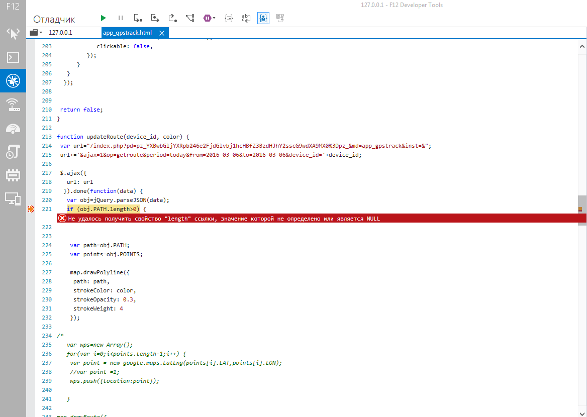

Строка: 221 Ошибка: Не удалось получить свойство "length"
Всем добрый день, подскажите пожалуйста как исправить ошибку в опции GPS ?
Строка: 221
Ошибка: Не удалось получить свойство "length" ссылки, значение которой не определено или является NULL
Строка: 221
- Снимок3.PNG (53.67 КБ) 8519 просмотров
- Снимок2.PNG (264.14 КБ) 8519 просмотров
- Снимок.PNG (52.64 КБ) 8580 просмотров
Re: Строка: 221 Ошибка: Не удалось получить свойство "length
Подскажите пожалуйста что делать?
