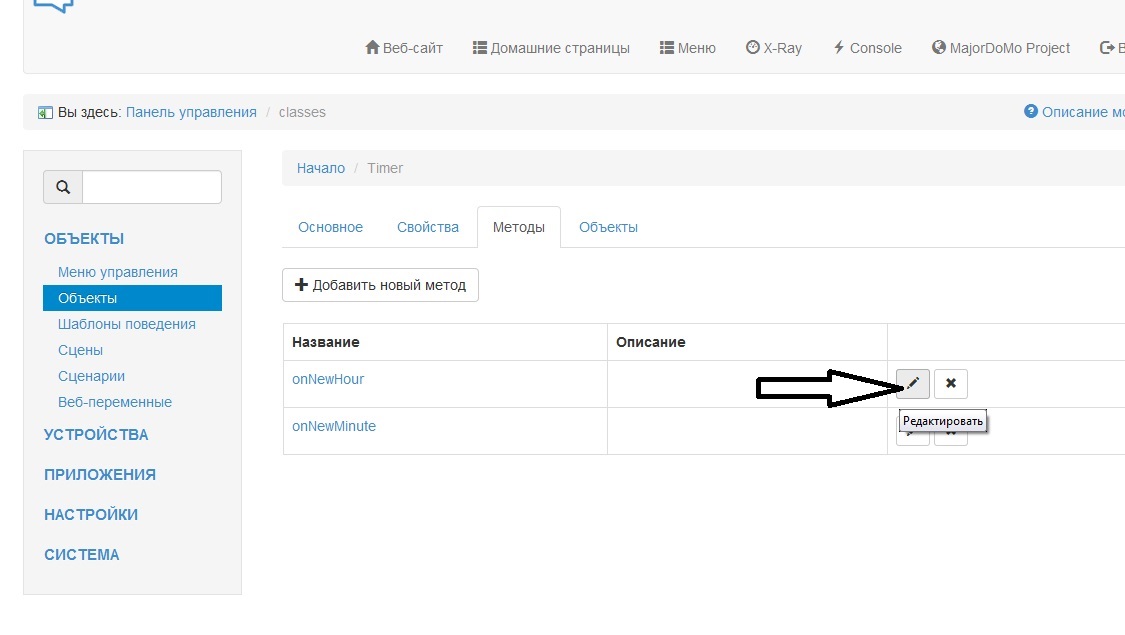

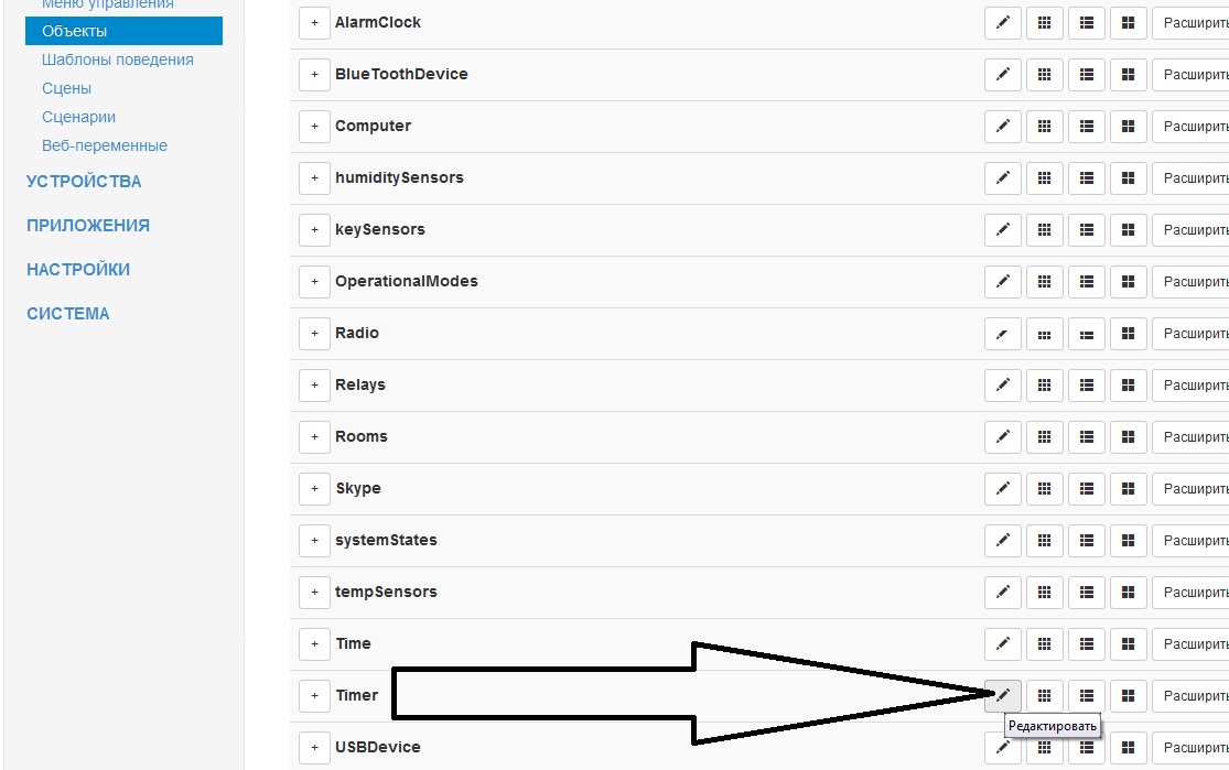

поставить скрипт в onNewHour
- погода6.jpg (79.55 КБ) 15677 просмотров
- погода7.jpg (139.21 КБ) 15677 просмотров
- погода8.jpg (59.15 КБ) 15677 просмотров

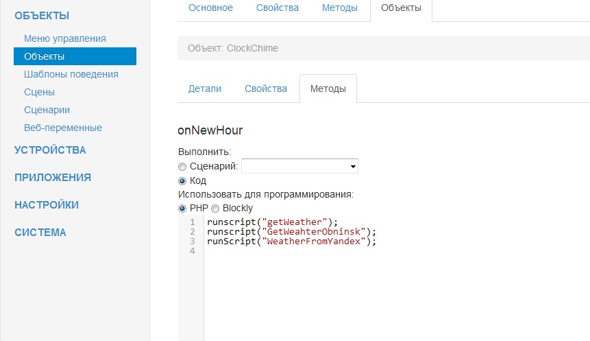

Re: Погода (Яндекс)
Не получается. (((
А при запуске в ручную выдает это.
Warning: file_get_contents(http://127.0.0.1:8090/-outputchannel:1 %D0%A1%D0%B5%D0%B3%D0%BE%D0%B4%D0%BD%D1%8F+0.): in E:\majordomo\htdocs\modules\scripts\scripts.class.php(139) : eval()'d code on line 43
Warning: file_get_contents(http://127.0.0.1:8090/-outputchannel:1 +%D0%A2%D0%B5%D0%BC%D0%BF%D0%B5%D1%80%D0%B0%D1%82%D1%83%D1%80%D0%B0+0+%D0%B3%D1%80%D0%B0%D0%B4%D1%83%D1%81%D0%BE%D0%B2+%D1%86%D0%B5%D0%BB%D1%8C%D1%81%D0%B8%D1%8F): in E:\majordomo\htdocs\modules\scripts\scripts.class.php(139) : eval()'d code on line 43
Warning: file_get_contents(http://127.0.0.1:8090/-outputchannel:1 %D0%9E%D1%82%D0%BD%D0%BE%D1%81%D0%B8%D1%82%D0%B5%D0%BB%D1%8C%D0%BD%D0%B0%D1%8F+%D0%B2%D0%BB%D0%B0%D0%B6%D0%BD%D0%BE%D1%81%D1%82%D1%8C+0+%D0%BF%D1%80%D0%BE%D1%86%D0%B5%D0%BD%D1%82%D0%BE%D0%B2.): in E:\majordomo\htdocs\modules\scripts\scripts.class.php(139) : eval()'d code on line 43
Warning: file_get_contents(http://127.0.0.1:8090/-outputchannel:1 +%D0%90%D1%82%D0%BC%D0%BE%D1%81%D1%84%D0%B5%D1%80%D0%BD%D0%BE%D0%B5+%D0%B4%D0%B0%D0%B2%D0%BB%D0%B5%D0%BD%D0%B8%D0%B5+%D0%BF%D0%BE%D0%BD%D0%B8%D0%B6%D0%B5%D0%BD%D0%BD%D0%BE%D0%B5): in E:\majordomo\htdocs\modules\scripts\scripts.class.php(139) : eval()'d code on line 43
Warning: file_get_contents(http://127.0.0.1:8090/-outputchannel:1 +%D0%92%D0%B5%D1%82%D1%80%D0%B0+%D0%BD%D0%B5%D1%82.+%D0%9D%D0%B0%D0%BF%D1%80%D0%B0%D0%B2%D0%BB%D0%B5%D0%BD%D0%B8%D0%B5+0.): in E:\majordomo\htdocs\modules\scripts\scripts.class.php(139) : eval()'d code on line 43

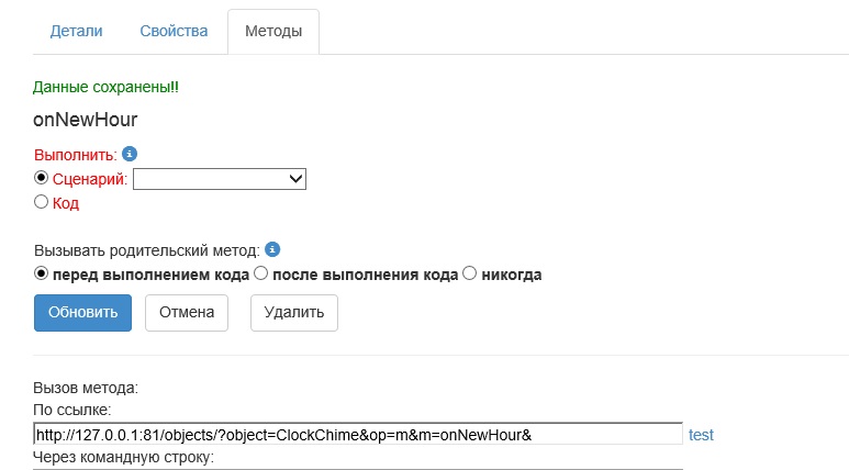

так точка должна на поле КОД стоять . а в коде написано runscript....
- погода8.jpg (59.15 КБ) 15640 просмотров

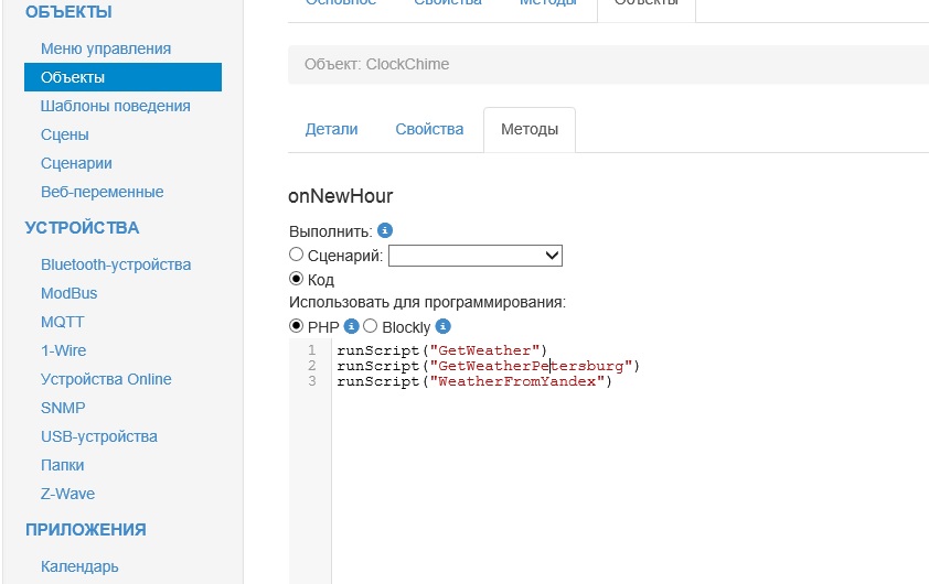

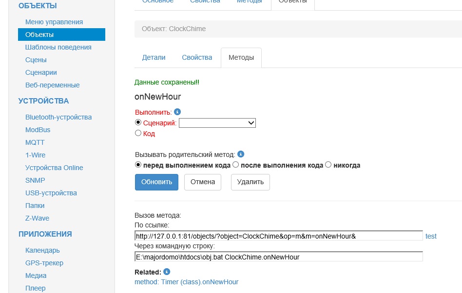

Re: Погода (Яндекс)
Так я так и делаю.
Нажимаю обновить
После появляется это
- Сообщения: 3006
- Откуда: Киров, Россия
Re: Погода (Яндекс)
Точку с запятой ( ; ) в конце каждой строки надо поставить.
