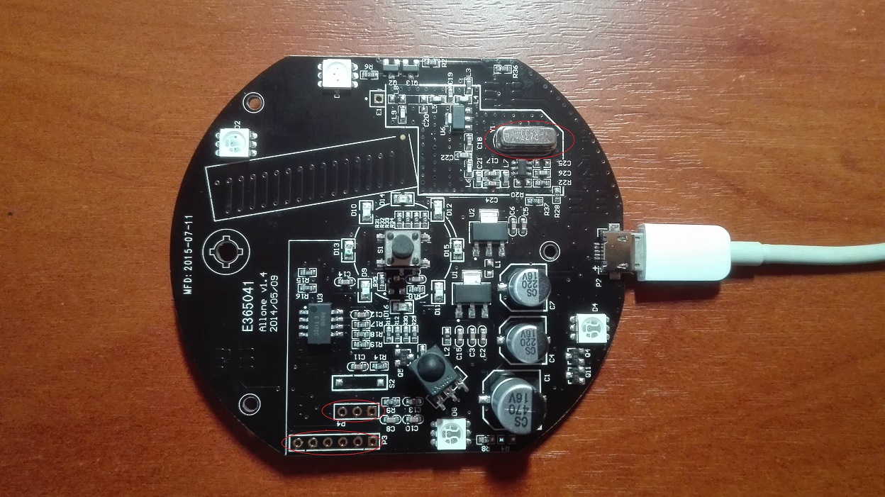

Открыл свой Allone что бы убедиться - есть или нет модуля 433Мгц. См. фото. Сначала показалось, что действительно модуля просто нет, поскольку он обычно идет как дочерняя плата к основной во всех устройствах типа сигнализаций из Китая. Есть ряд пустых отверстий, видимо как раз под этот модуль. Потом, если присмотреться, то видно кварц на 433Мгц - распаян на плате, но антенны нет. Кто-нибудь открывал свой девайс, у кого с родым RF-выключателем работает? RF-передатчик распая на плате?

Спасибо. Тогда, видимо придется заказывать Broadlink RM, который, судя по отзывам, менее капризен к приемникам 433МГц.
