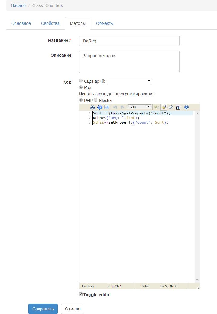

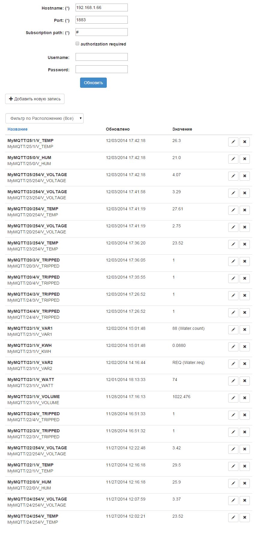

Список mqttSPOILER_SHOW
Список mqtt
Список mqtt

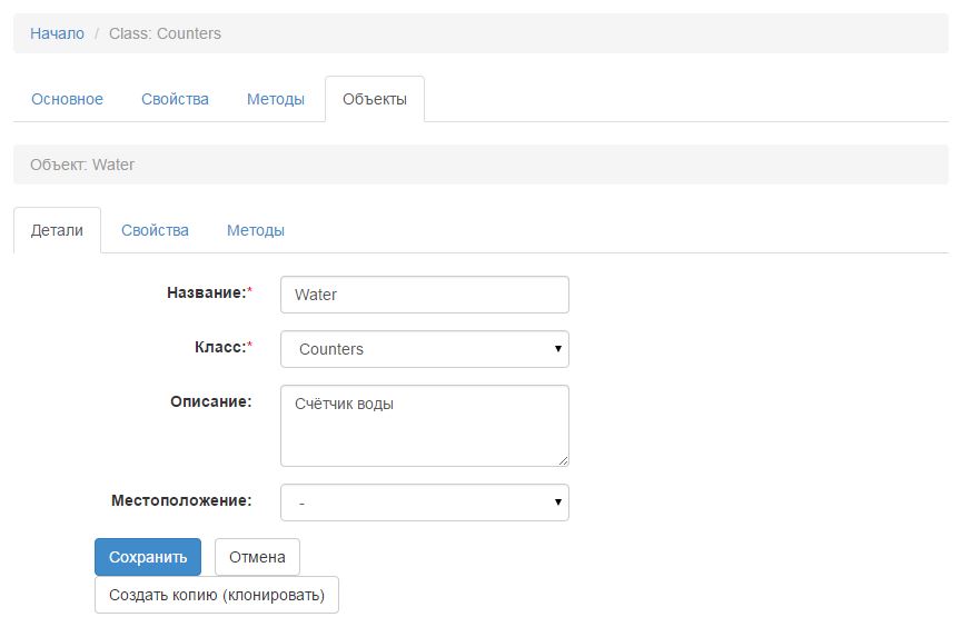

Объект WaterSPOILER_SHOW
Объект Water
Объект Water

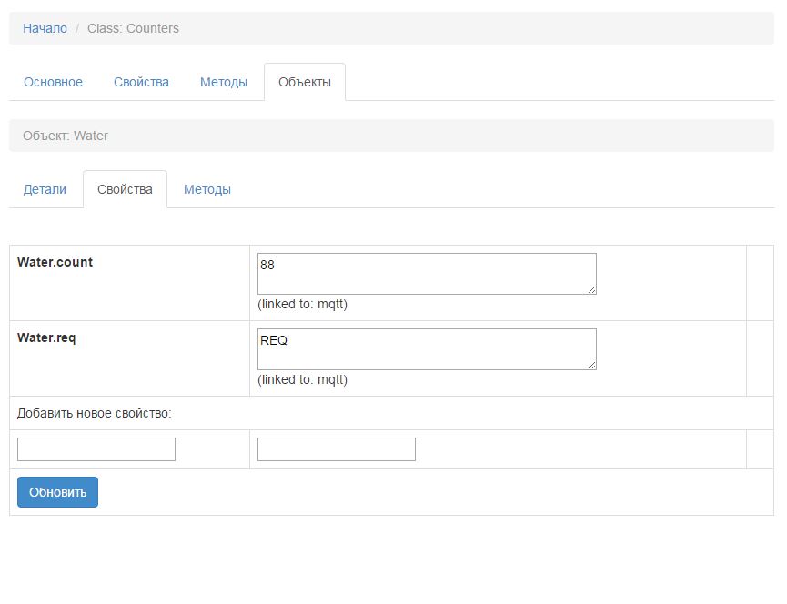

Свойства WaterSPOILER_SHOW
Свойства Water
Свойства Water
Метод CounterSPOILER_SHOW
Метод Counter
Метод Counter
