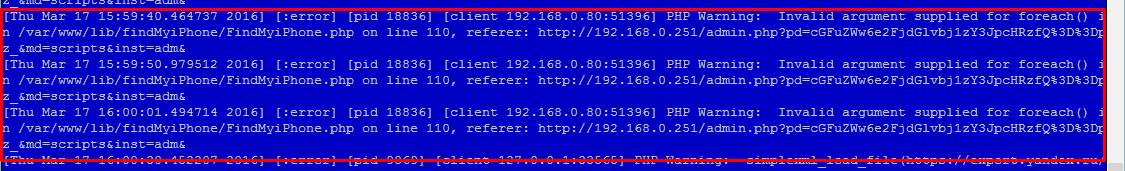

alekszander писал(а):А при установке вручную id девайса валится с ошибкой: Fatal error: Maximum execution time of 60 seconds exceeded in C:\_majordomo\htdocs\lib\findMyiPhone\FindMyiPhone.php on line 174
Какие параметры заданы для функции findMyiPhone? Попробуй так "findMyiPhone($username, $password, $id, 240)". Т.е. последний параметр поставить побольше. У тебя видимо стоит 60 и не хватает времени что бы найти устройство.
