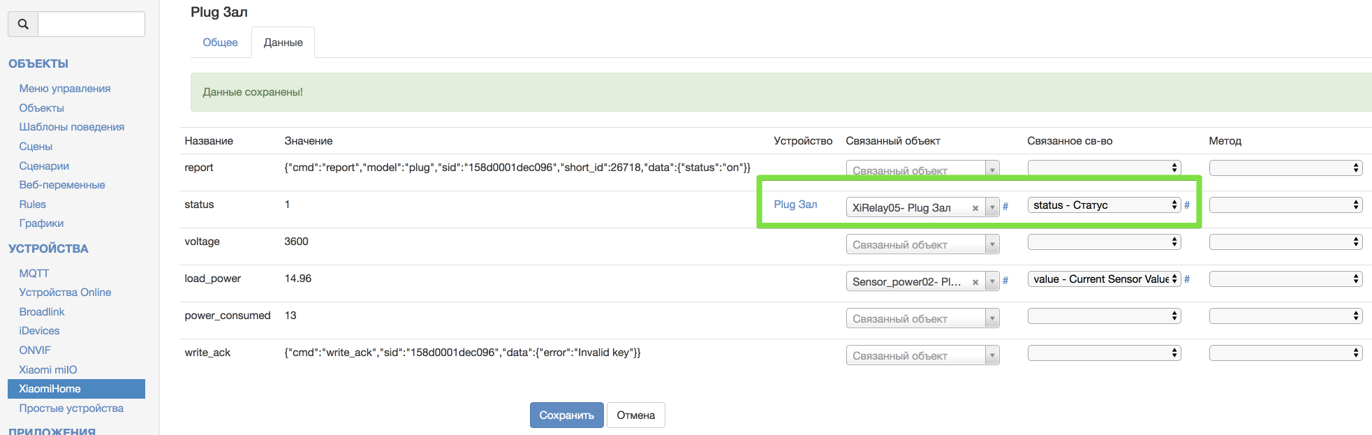

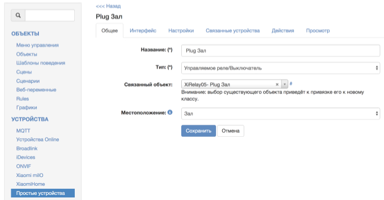

Непонимаю, может я туплю где то.... В общем после сбоя, пришлось восстанавливать заново устройства. Несколько раз добавляю Smart Plug розетку, в итоге при выключении через сцену статус значка меняется, а свойства объектов нет. То есть сама розетка остается работать или не работать (смотря в каком статусе была), а через приложение MiHome меняется и статут в объектах и на сцене статус меняется. Глюк или я что-то упустил?
Свойства объектов делал через простые устройства, кстати по умолчанию почему-то он ПУ предлагали как датчик открытия/закрытия, хотя раньше распознавалать нормально как
