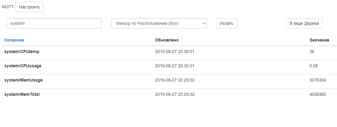

вот этот скрипт выполняется каждую минуту:
В логах mosquitto отправку данных вижу:
а вот что приходит к Алиске:
Вопрос: почему так и где остальное?

- Amarok
- Сообщения: 1434
- Откуда: Россия, Нижняя Тура
Re: [Модуль] MQTT (mqtt)
mqtt запущен. от других устройств данные поступают стабильно. подписка для публикации данных не нужна. лога цикла модуля mqtt нет
