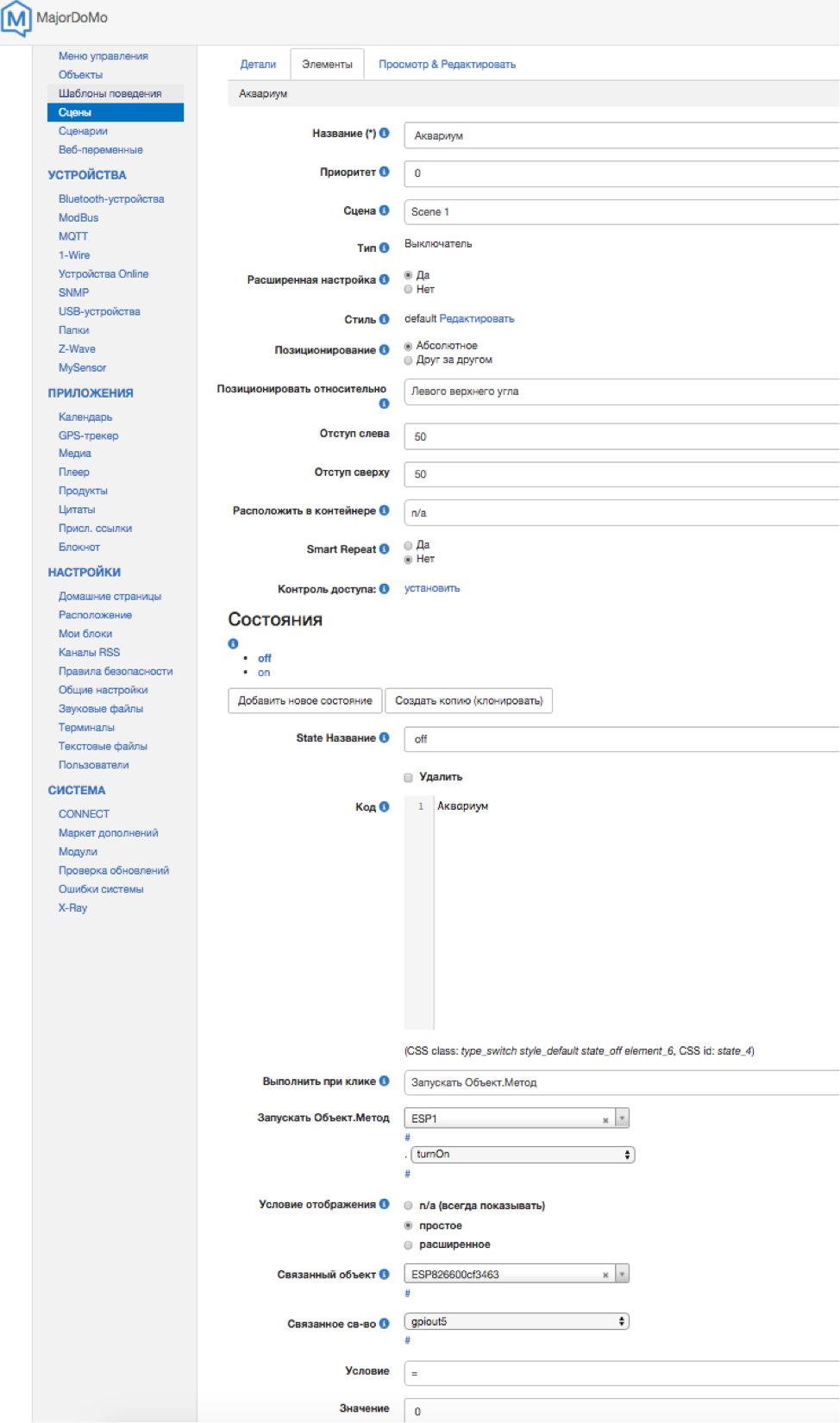

Добрый день! Не могу разобраться...( Хочу настроить реле. В сцене включает и отображает как нужно. Но выключатель в меню не работает.
1 - Сценарий добавил отсюда
2 - Создал объект ESP1
3 - Добавил в код методов get на включение и выключение.
4 - В сцене добавил один элемент.
5 - Настройки выключателя в меню.

anshmd писал(а):Добрый день! Не могу разобраться...( Хочу настроить реле. В сцене включает и отображает как нужно. Но выключатель в меню не работает.
Выключатель немного работает по другому,он задает значение свойству 1=вкл и 0=выкл, и выполняет метод.Для того чтобы он работал нужно создать отдельный метод который будет проверять чему равно свойство и от этого выполнять метод включения или выключения.
if (($this->getProperty("status")) =="1")
 callMethod("ESP826600d6d3fa.turnOn");
}else if (($this->getProperty("status")) =="0")
 callMethod("ESP826600d6d3fa.turnOff");
у меня правда этот код конкретно привязан к устройству, а не с относительными ссылками. :D не сильно нужно мне пока это.

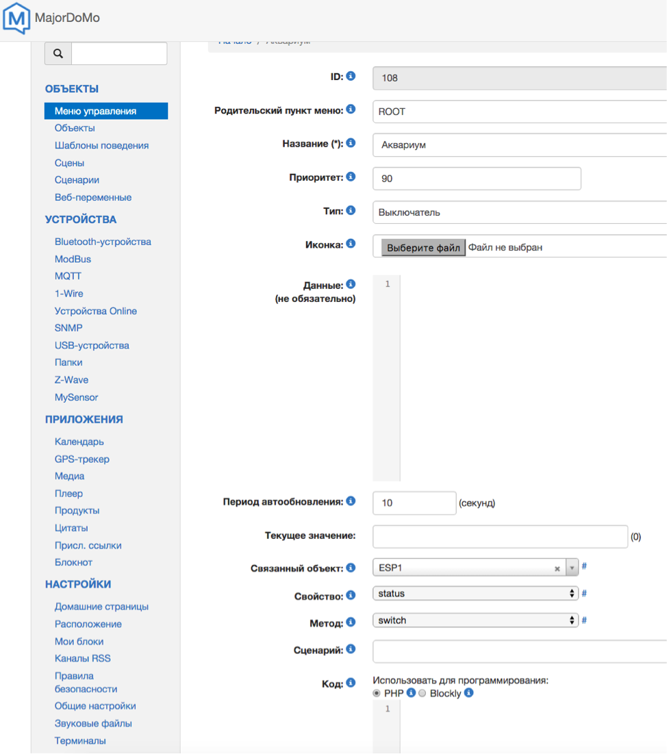

Aleks130699 писал(а):Для того чтобы он работал нужно создать отдельный метод который будет проверять чему равно свойство и от этого выполнять метод включения или выключения.
Не заработало...(
- Добавил метод
и выбрал его в выключателе
Метода switch работает. Проверял ссылкой http://192.168.0.199:80/objects/?object ... m&m=switch&

Немного поменял код метода "switch" и все заработало...)
 getURL('http://192.168.0.82/gpio?st=1&pin=5&flash=1', 0);
 getURL('http://192.168.0.82/gpio?st=0&pin=5&flash=1', 0);

anshmd писал(а):Убрал (в списке выбрал пусто) в выключателе свойство "status" и он заработал...)
Но теперь при переключении в сценарии выключатель не меняется.
Я вообще эти коды добавил в класс ESP8266 который получает данные о Gpio с модуля, и у меня при срабатывании прерывания настроенного на реле, сразу меняется статус в системе, правда почему то через браузер обновление видно только после перезагрузки странице, а через MajorDroid сразу.
