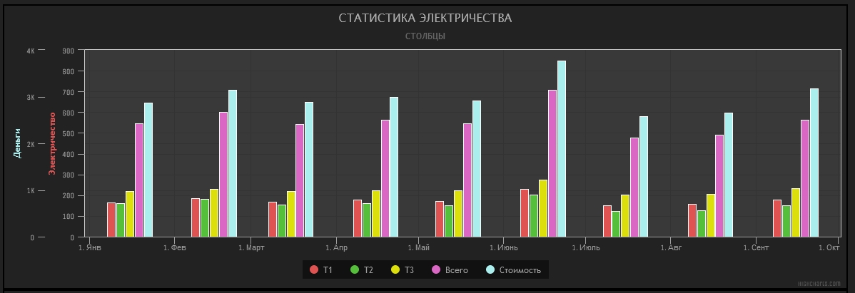

xor писал(а): Пт окт 07, 2022 11:10 pm
EvgenyG писал(а): Пт окт 07, 2022 7:47 pm Подскажите, как сделать общую шкалу для графиков?
в модуле заявлено, что если ед. измерения совпадают, то шкалы схлопываются
А еще есть hard way. Через Highcharts Setup
QIP Shot - Screen 781.jpg (114.27 КБ) 4577 просмотров

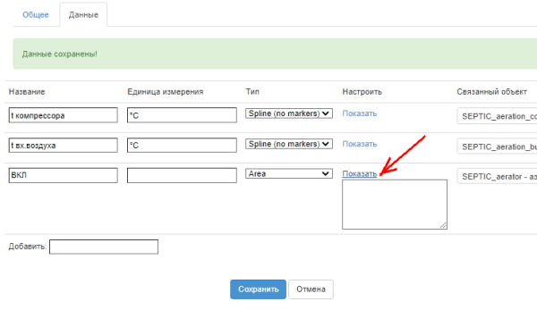

Подскажите, а если не целиком график конфигурить, а попытаться отдельные series через кнопку "Показать", то тут какой синтаксис должен быть? Что писать в это поле?
Вот что я имею ввиду:
