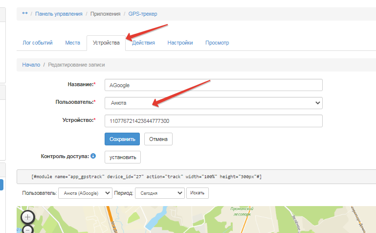

xor писал(а): Ср июн 28, 2023 12:13 pm да, gps-модуль пишет в свойство CoordinatesUpdatedTimestamp объекта юзера, привязанного к устройству
Странно. Нет у меня такого. Вообще ничего с gps кроме точек привязанных GPSLocations
вот тут привязывается юзер и ему в свойства данные из модуля идут - координаты, заряд, на зарядке и т.д.
скрины по юзеру с этими данными раньше отправлял

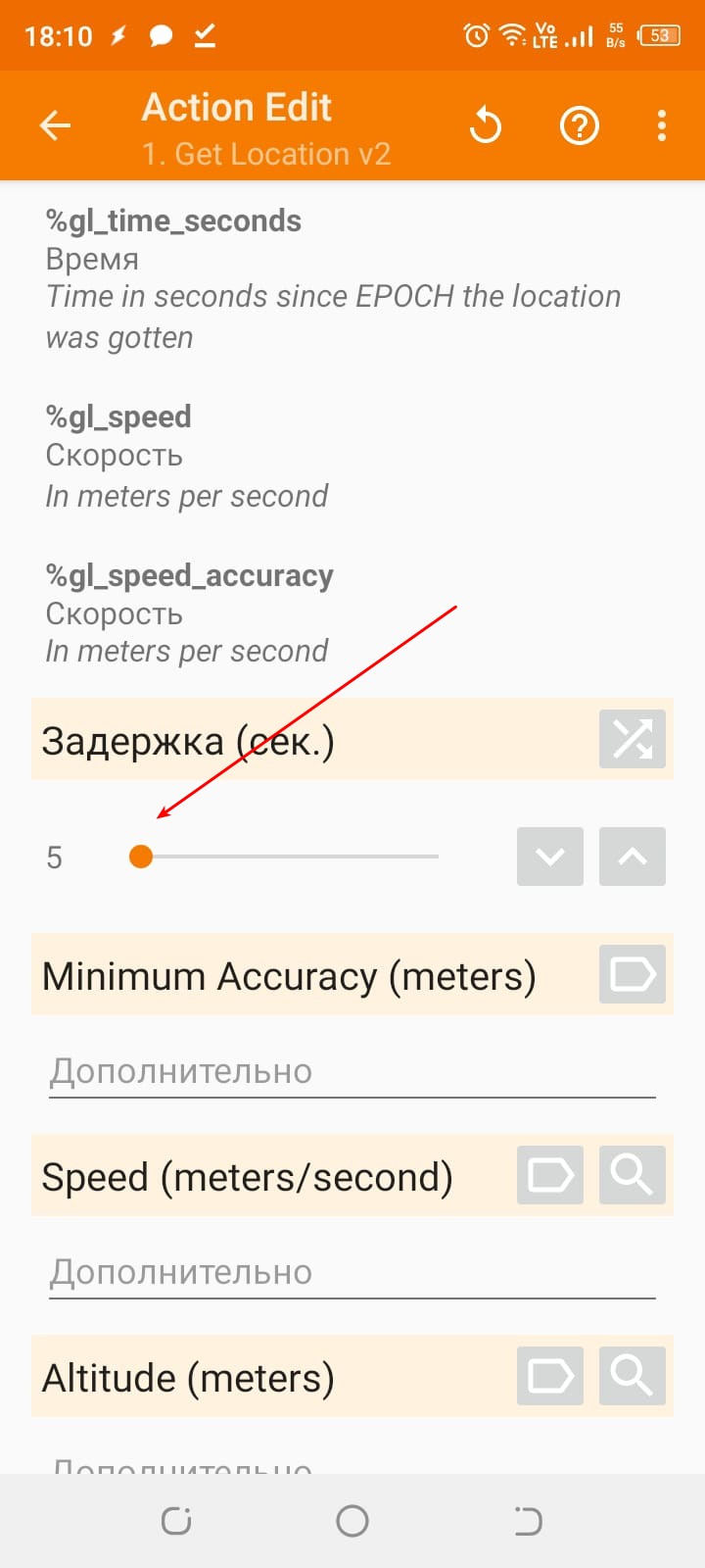

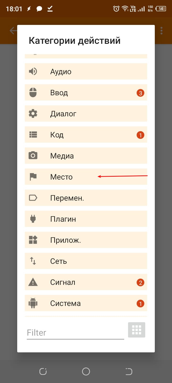

заходим во вкладку TASKS и нажимаем плюсик внизу справа (добавить задачу) в вышедшем окне нажимаем CREATE, пишем название задачи (например gps tracker) и применяем нажав на галочку
теперь мы находимся в редактировании задачи

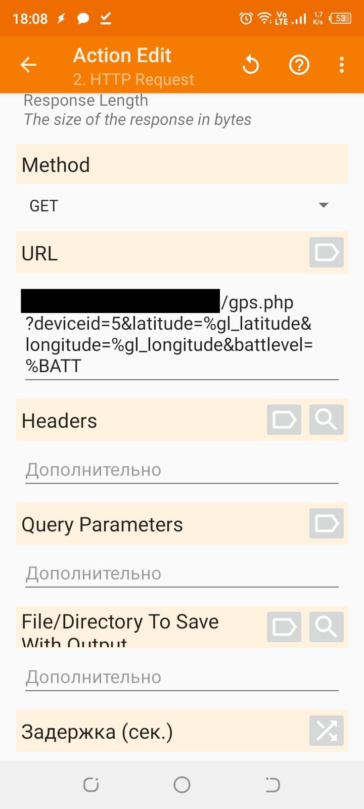

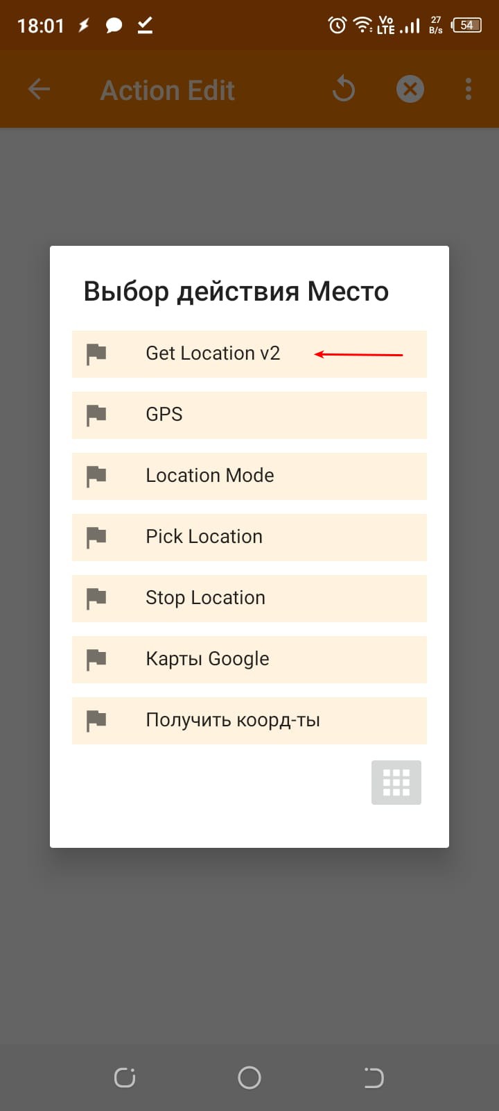

добавим действие нажав на плюсик внизу справа, далее как показано на рисунках

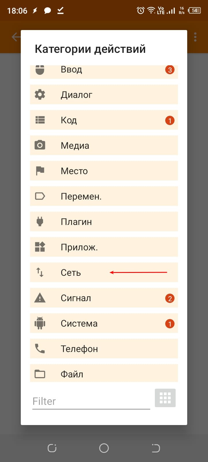

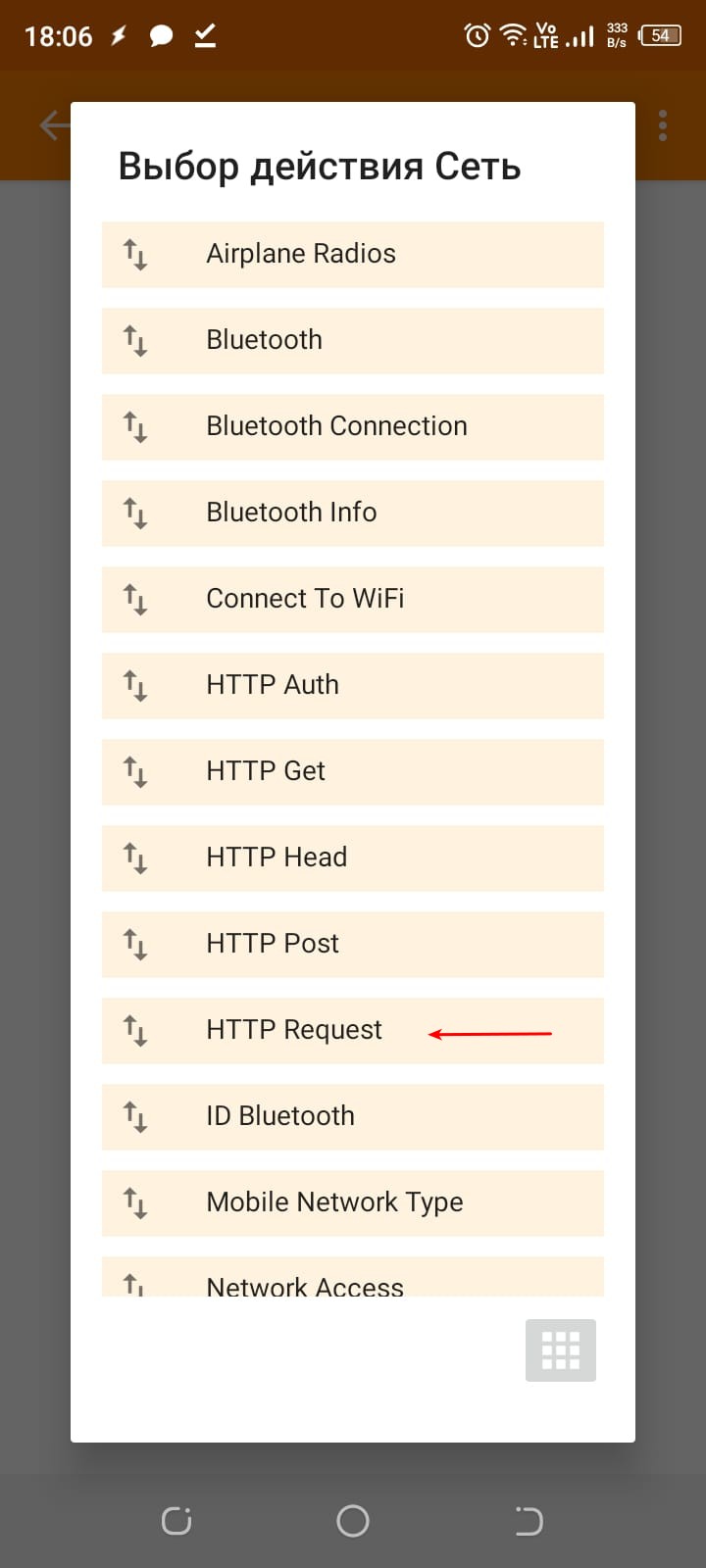

далее создаем второе действие, отправку http запроса к нашему серверу, нажимаем на плюсик и далее как показано на рисунках
в поле URL пишем минимальные требуемые параметры
http://АДРЕС_САЙТА/gps.php?deviceid=5&latitude=%gl_latitude&longitude=%gl_longitude&battlevel=%BATT
выходим, проверяем запустив нашу задачу.

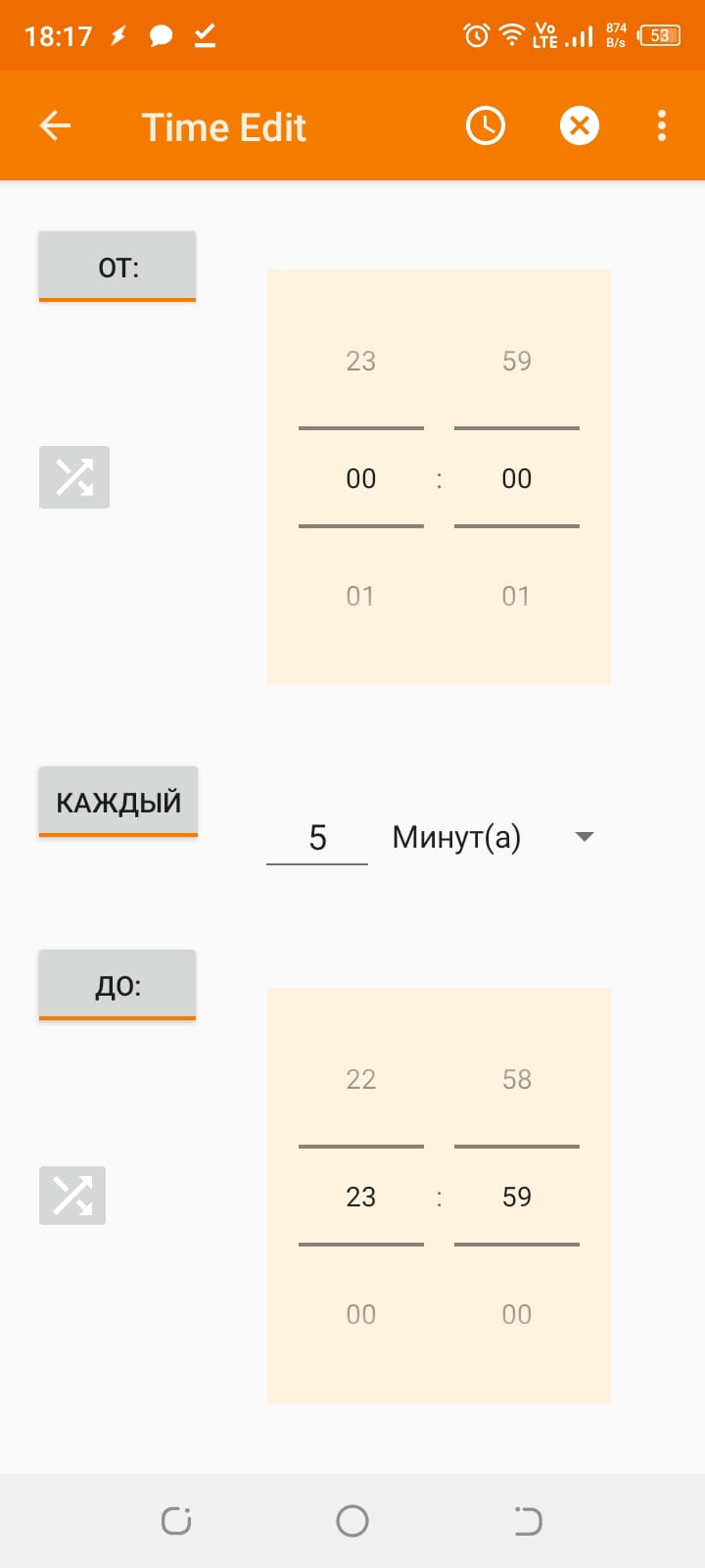

далее сделаем запуск каждые 5 минут

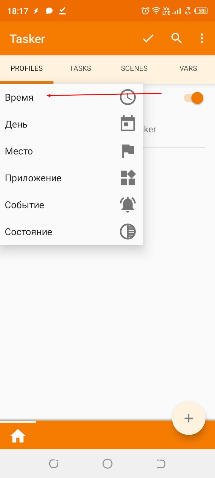

Переходим во вкладку PROFILES
нажимаем добавить профиль, далее как на картинках
при нажатии назад Вам предложат создать задачу или выбрать одну из существующих задач, выбираем которую мы ранее создали
задачу.
теперь каждые 5 минут будут посылаться координаты с уровнем заряда батареи.

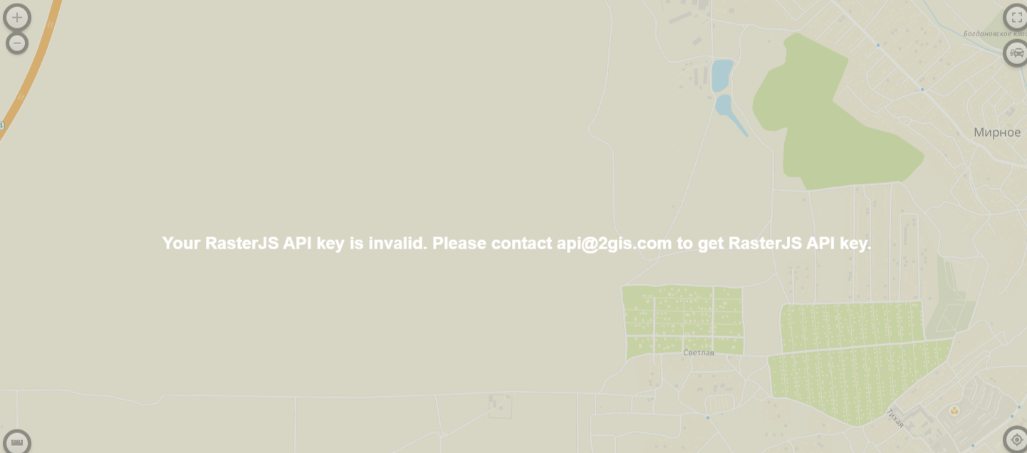

Коллеги Что делать? такая проблема с 2gis
JackOfShadows
Сообщения: 109
Зарегистрирован: Ср янв 09, 2019 8:37 pm
Re: gps и доступ извне
Сообщение JackOfShadows »
AmunVa писал(а): Чт сен 18, 2025 1:59 pm Коллеги Что делать? такая проблема с 2gis
Please contact api@2gis.com to get RasterJS API key.
