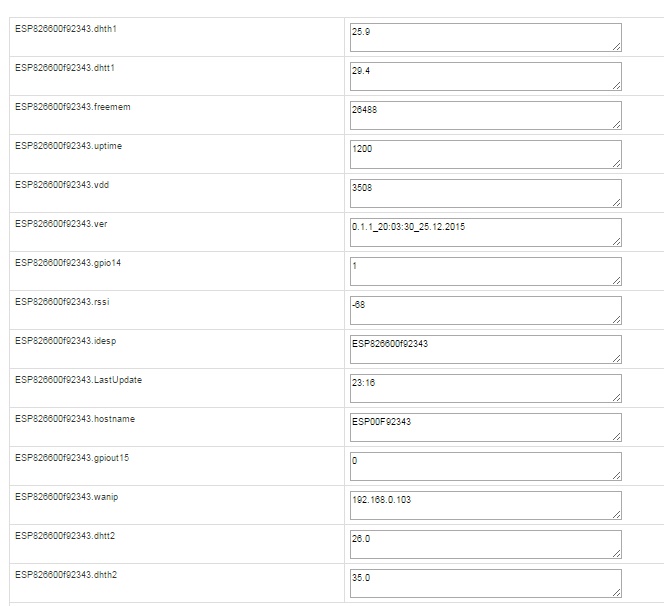

Может кому пригодится, код который обрабатывает данные с ESP на стороне мажора, где то нашел в интернете. Может даже на этом форуме. Он намного изящнее и не надо сидеть и думать какие же у меня датчики включены в прошивке и какие там GPIO есть.
$idesp=$params['idesp'];
if (!$idesp) return;
say ($idesp);
addClass('ESP8266');                    //Создаем класс ESP8266
addClassObject('ESP8266',$idesp);     //Создаёт класс заданного имени дочерним от ParentClass
sg ('ESP8266.'.$idesp.".idesp",$idesp);
$esp=getObjectsByClass("ESP8266");
foreach($esp as $obj)
    if (gg($obj['TITLE'].".idesp") ==$idesp) //
        if (is_array($params)) {
         sg ($obj['TITLE'].".LastUpdate",date("H:i",time()));
           foreach($params as $k=>$v) {
            if ($k!="script") {
            sg($obj['TITLE'].".".$k,$v);
oleglapo
