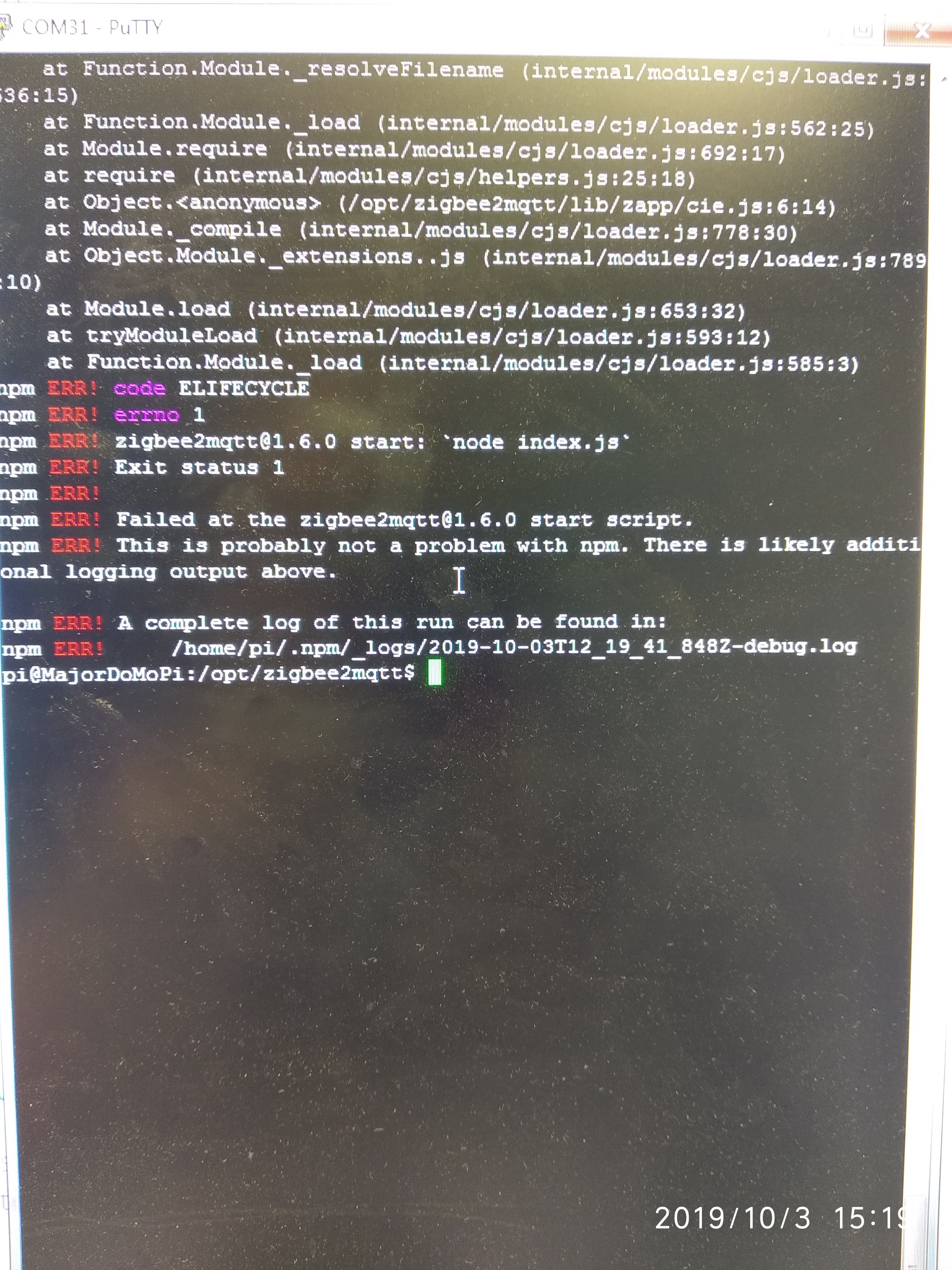

Вроде установил без ошибок,
Но не работает
Надо смотреть что в логе /home/pi/.nmp/_logs.....
Ккакой-то странный путь у вас используется.

В смысле странный?
Все-равно только цикл зеленый

Не стартует у вас z2m. Путь лога верный
Что пишет sudo systemctl status zigbee2mqtt ?
Терзают меня смутные сомнения, что у вас mqtt не работает или в настройках zigbee2mqtt что-то не так указано по подключению к mqtt

Сообщение SrFatCat »
Пришлите sudo systemctl status mosquitto до кучи
