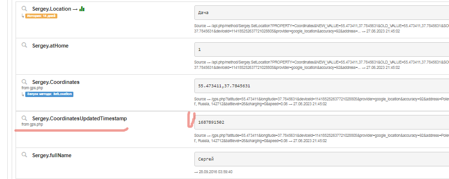

да, gps-модуль пишет в свойство CoordinatesUpdatedTimestamp объекта юзера, привязанного к устройству, время обновления

xor писал(а): Ср июн 28, 2023 12:13 pm да, gps-модуль пишет в свойство CoordinatesUpdatedTimestamp объекта юзера, привязанного к устройству
Странно. Нет у меня такого. Вообще ничего с gps кроме точек привязанных GPSLocations
