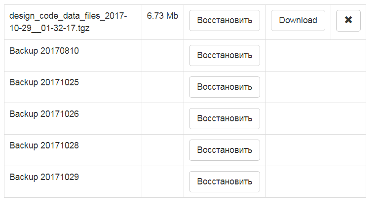

И кстати, позвольте уточнить...это не бэкап системы а бэкап только базы...
В бэкапе системы ещё папки захватываются.
Последний раз редактировалось nick7zmail Вс окт 29, 2017 4:10 pm, всего редактировалось 3 раза.
Re: Образ для OrangePi PC,OrangePi Plus,OrangePi 2,OrangePi
с-ма образ от сергея, я ничего не настраивал, из коробки час
я долго вгонял в это, все пишут 15 минут, а из коробки час
оххх, вот значит не до конца вогнал, про разные бэкапы, с папками вручную автомата нет
