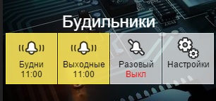

подскажите пожалуйста.
на сцене создал кнопку ( индикатор режима ). цвет меняется в зависимости от вкл. или выкл. будильник( условие отображения AlarmOne-AlarmOn)! а как будет выглядеть код для того что бы в кнопке отображалось время включения будильника( AlarmOne.AlarmTime )? заранее спасибо.
Re: Будильник
gnom537 писал(а):подскажите пожалуйста.
В надпись (состояние отображения) на кнопке добавить примерно такой код
Будни<br>%AlarmWeekDay.AlarmTime%
Получится что-то подобное:
