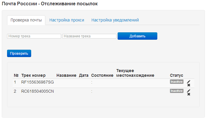

Anton_kulibin
- Сообщения: 354
- Зарегистрирован: Вт окт 09, 2012 8:05 am
- Откуда: Луза Кировская обл. Россия
Re: Модуль отслеживания посылок
Два дня с модулем воюю, самое интересное, при добавлении ввожу и номер и название остается только номер, хотя в таблице Track Info есть и название. При нажатии кнопки обновить ничего не обновляется.
- Ошибки почты.png (13.09 КБ) 10125 просмотров

LutsenkoDenis
- Сообщения: 521
- Зарегистрирован: Вс апр 07, 2013 9:30 pm
- Откуда: Moscow
А я даже нашел, где косяк...
Сегодня поправлю обязательно.
LutsenkoDenis
- Сообщения: 521
- Откуда: Moscow
Обновление залил.
Релиз на гитхабе будет вечером, но уже можно обновиться через маркет дополнений.
