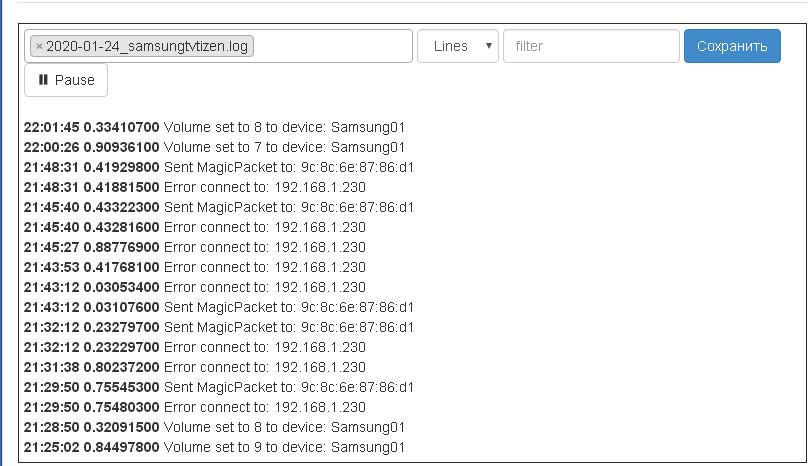

Дебаг нужно смотреть в X-Ray. Там, где файл лога наверху, надо выбрать файл лога samsungtvtizen.

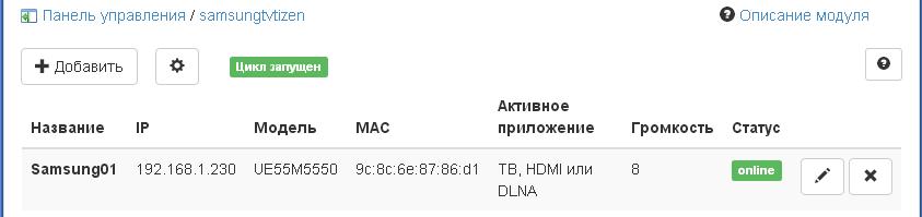

DiminatorDK
Сообщения: 104
Зарегистрирован: Сб фев 20, 2016 12:19 pm
Re: [Модуль] SamsungTV (samsungtvtizen)
Сообщение DiminatorDK »
Очень странное поведение. Может попробовать переустановить?
Громкость работает отлично.
Запрос возвращает 1 при включенном телевизоре.
