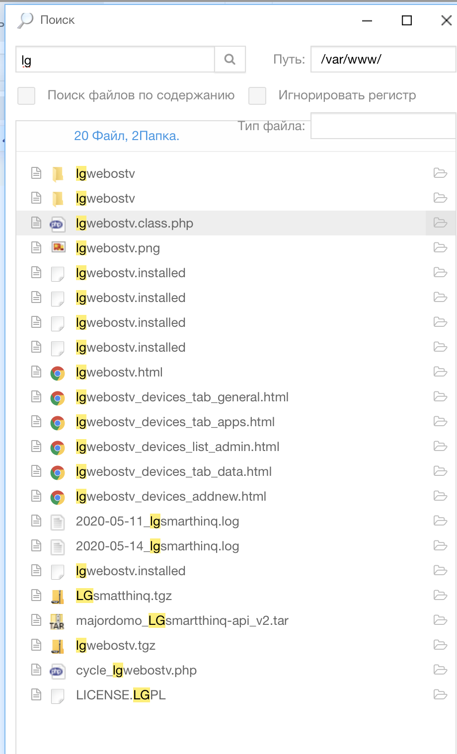

Ни по одному из вышеуказанных путей ничего связанного с lgsmartinq нет. Я даже воспользовался поиском. Все что было найдено это три файла lgsmarthinq.installed. Я их удалил. Установил данный модуль download/file.php?mode=view&id=18330 еще раз и проверил после установки упомянутые пути, но там и после установки ничего не появилось.
На скриншоте результат поиска уже после установки

После установки модуля если его нет в устройствах, то посмотрите, если ли служба LGsmartthinq, если есть, то запустите ее
Запустите модуль.jpg (110.97 КБ) 8301 просмотр
если это не помогло, то перезагрузите мажорик, удалите и установите из маркета еще раз LGsmartthinq api v.1, если LGsmartthinq api v.1 появится, значит хорошо. Удаляете модуль LGsmartthinq api v.1 b ставите вручную модуль LGsmartthinq api v.2. Почистите кеш в браузере.
