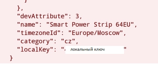

Установил Packet Capture, получил кучу информации, где находится тот самый локальный ключ? На какую строку нужно смотреть?

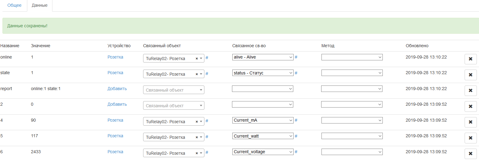

Добрый день, установил модуль добавил розетку с монитором питания вот такую:
https://ru.aliexpress.com/item/32961743 ... 33edQA6AcR
все нормально заработало и данные с розетки получаю. Но почему то какие то данные идут как есть (например потребляемый ток mA ), а другие напряжение и мощность умножены на 10. Можно ли сделать так чтобы они преобразовывались сразу в корректные значения.

По поводу Packet Capture - среди капчей надо искать в самой большой по размеру - розовым цветом подкрашен ответ сервера и в нём конструкция вида
"name": название удлинителя
"timeZone":
"category":
"localKey":

Все, нашел этот ключ :D.

nickneo писал(а): Сб сен 28, 2019 12:20 pm Добрый день, установил модуль добавил розетку с монитором питания вот такую:
Отлично!
Данные так сама розетка присылает, видимо для того, чтобы был 1 знак после запятой для этих величин
Преобразовывать, наверное, можно попробовать

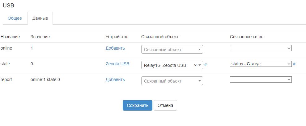

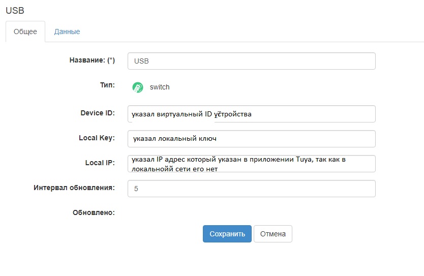

Скажите, модуль работает на чтение или может управлять устройством? Я получаю только данные с сетевого фильтра, а управлять им не могу.
В настройках я указал следующее, IP адрес в локальной сети сетевого фильтра я не нашел, смотрел в DHCP роутера и сканировал программой Advanced_IP_Scanner, моего сетевого фильтра нет, он пингуется только тем IP, который указан в приложении Tuya Smart/

Divan писал(а): Сб сен 28, 2019 12:40 pm Скажите, модуль работает на чтение или может управлять устройством? Я получаю только данные с сетевого фильтра, а управлять им не могу.
Управлять может, но пока только локально. Не может быть, чтобы у устройства не было ip в локальной сети. В идентификаторе устройства 12 последних символов это мак-адрес. arp -a даст таблицу соответствия ip - mac, там надо искать свой

Нашел его через MAC, я его спутал с ESP32, так как у него имя esp_b3e7ab, вот и думал, что это ESP32 пока не стал сверять по MAC. Указал все что нужно, но управлять я им не могу.
Создал простое устройство и привязал к state, смена статуса устройства не меняет значение state
