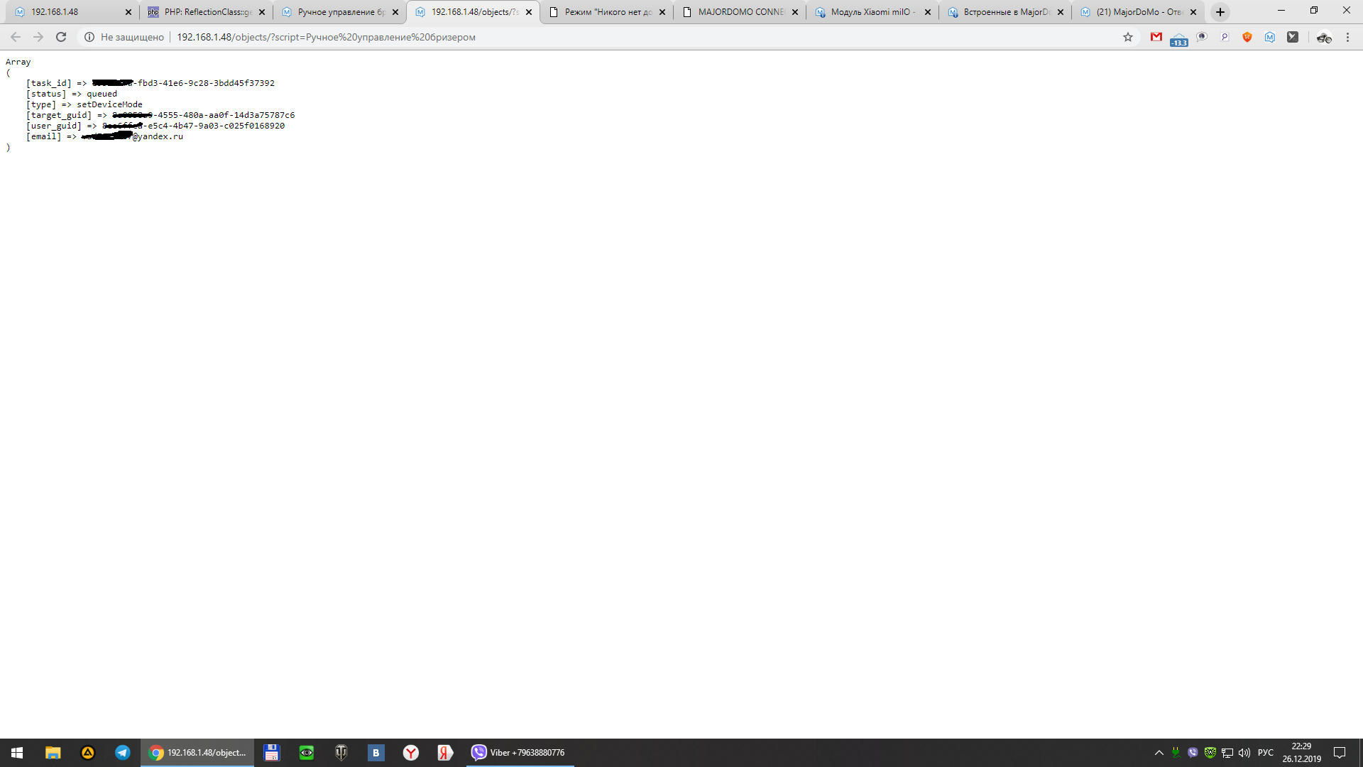

попробовал ничего не меняется. выводит это: скрин ниже. Возможна проблема в том что в родном приложении установлено расписание (ночной и дневной режим)?

У меня такой же ответ и работает. Попробуйте автоуправление выключить в приложении magicair и проверить еще раз.

Вам надо попробовать поиграть с вариантами, например удалить расписание:)
Также можете попробовать в коде запроса оставить только один параметр, например {"speed":3} и сначала заставить хотя бы скорость меняться

расписание удалил, выключил авто режим и заработало!!! :P но еще вопрос: как включить нагреватель и сделать забор воздуха с улицы(сейчас он выставился нагреватель выключен и забор воздуха из комнаты) разобрался в конце добавил gate":2}');
