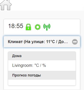

Не работает модуль! Город не добавить, вписываю все что просит, страну город край ид, нажимаю сохранить, города нету. Которые в списке не редактируется
Maxtor
Сообщения: 13
Зарегистрирован: Сб мар 31, 2018 3:02 pm
Re: [Модуль] Яндекс погода
Сообщение Maxtor »
webms писал(а): Вт май 08, 2018 11:11 am Мы кстати тандемно уже работаем с fandaymon, скоро появится в свет крутые штучки для календаря :)
Подскажи пожалуйста куда скрипт погоды запихнуть чтобы и у меня заработало !?

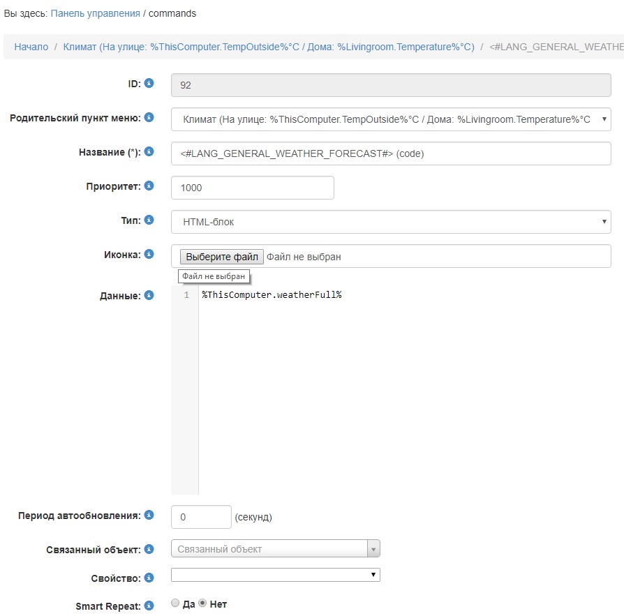

А можно поподробней в этом месте?
Как вставить прогноз сюда?
fandaymon
Сообщения: 1576
Сообщение fandaymon »
workpage писал(а): Вс май 20, 2018 7:02 pm
directman66 писал(а): Пн май 14, 2018 8:41 pm Добавлена возможность вывода информации на домашних страницах и меню.
[#module name="yandexweather" #] - выводит погоду на сегодня и прогноз на 7 дней
[#module name="yandexweather" type="TODAY"#] - выводит погоду на сегодня
[#module name="yandexweather" type="FORECAST"#] - выводит прогноз на 7 дней
Хорошо смотрится только на светлом скине.
В поле Данные вместо %ThisComputer.weatherFull% вписывается одна из 3 строчек, например, [#module name="yandexweather" #]

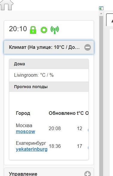

Ага. Заработало. Ещё пара вопросов.
-Как вывести погоду только на завтра?
-Как убрать столбец "город"?
-Как убрать столбец "Обновлено"?
-И если знаете, как убрать второй город Ебург? Снял галку напротив обновления, но он не пропадает.
Город пока добавляйте через phpmyadmin. Не могу решить последний вопрос с добавлением новых записей. Дело времени, подождите. А его очень не хватает. Если кто из знающих сможет подсказать, чего не хватает, я буду рад.
Новые города теперь добавляются из модуля. Какие-то глюки вылазят, но записи в базе появляются. После добавления обновите страницу, чтобы убедиться в наличии изменений.
