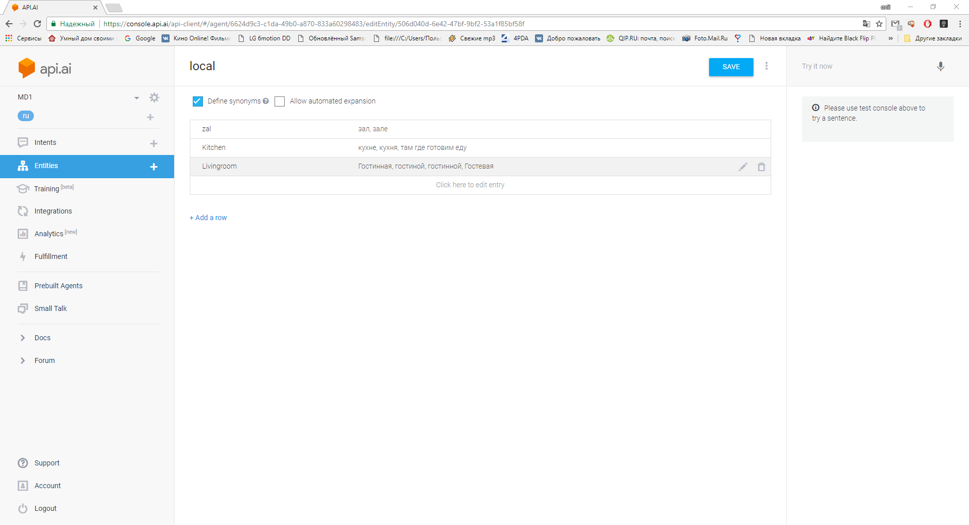

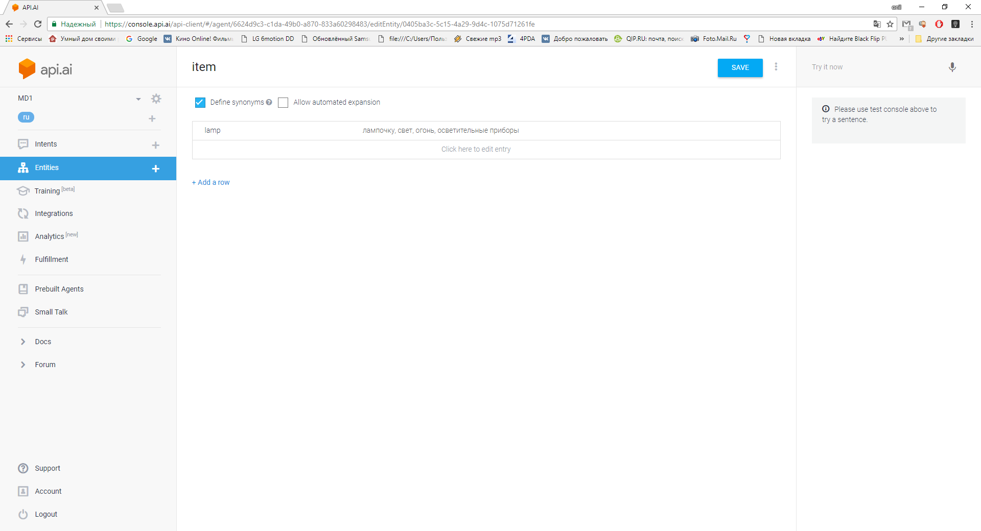

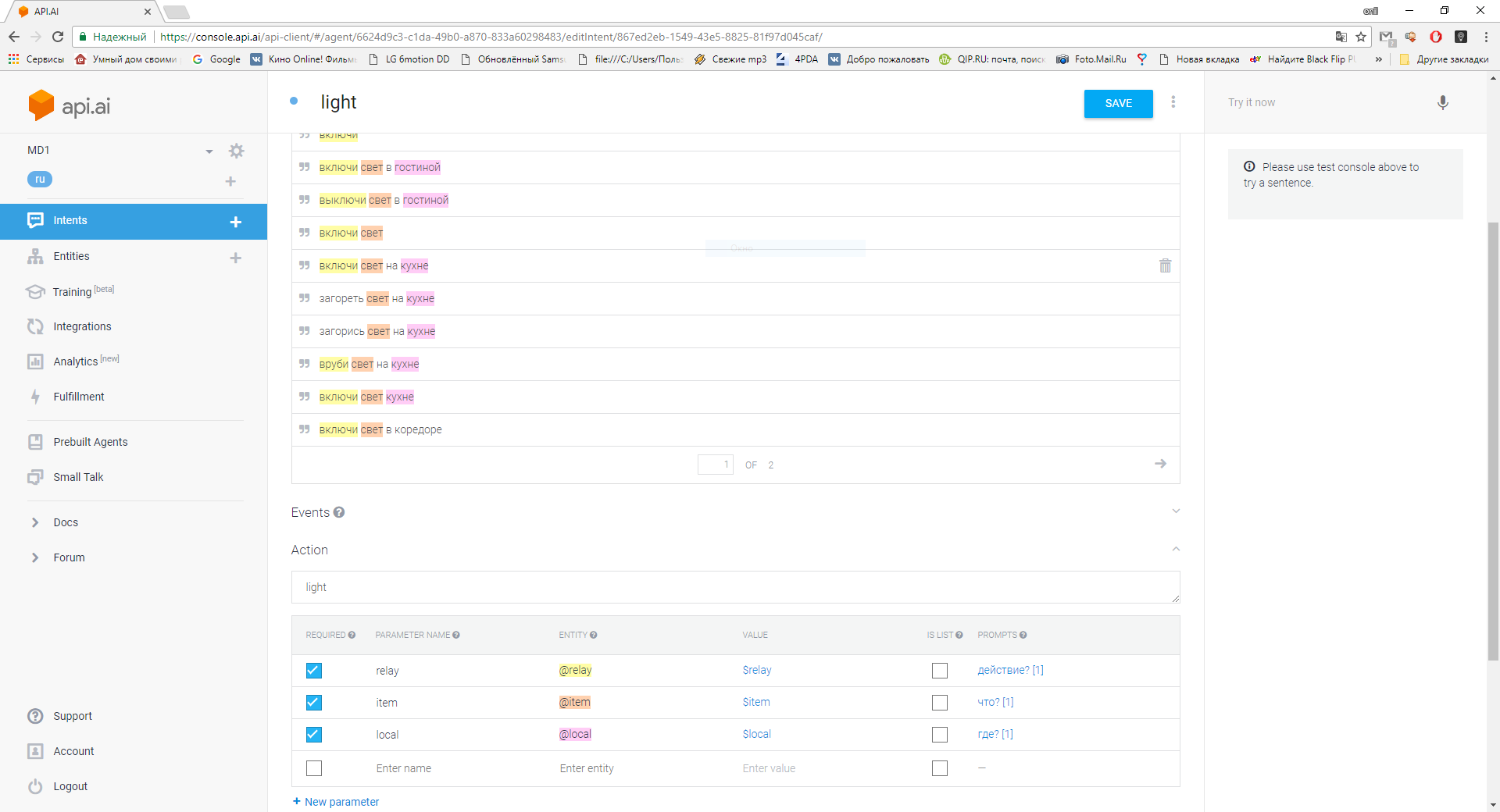

для начала что быть хоть чуток понимать суть твоего вопроса, тебе необходимо написать что ты хочешь получить в конечном счёте и что именно не получается. Так же, необходимо приводить содержимое того что ты добавил в entity и intents на сайте api.ai. Хорошо бы ещё комментарии к коду.

я хочу чтобы был диалог
пример :
я:свет
alice:что сделать?
я:включи
alice:где
я:в зале
alice:готово
и включила свет в зале
на самом сайте диалог ведется нормально , а в МД
я:свет
alice:что сделать?
я:включи
alice:что?
я:свет
alice:что сделать?
и заново, то есть диалог не ведется

Gelezako
Сообщения: 963
Re: Модуль API.AI
Сообщение Gelezako »
снимите галочку "required" везде. Если вы в своей текущей команде не задаёте что что помечено как required система будет вас всё время о ней спрашивать. К сожалению она не помнит что ты отвечали перед этим :(

Gelezako писал(а):снимите галочку "required" везде. Если вы в своей текущей команде не задаёте что что помечено как required система будет вас всё время о ней спрашивать. К сожалению она не помнит что ты отвечали перед этим :(
Я много снимал видео как использовать этот модуль. Написал много примеров, все исходники доступны. Ссылка на эти видео у меня в подписи. Уверен вам это должно хоть немного помочь.
так в том то и вопрос что я хотел использовать функцию required, как понимаю в модуле это не реализовано и реализовано не будет...( очень жаль, тогда большого смысла от этого апи нет , реализована только часть функционала .Если команды, что в шаблоне, что тут приходится произносить полностью, и так, как запрограммировал, свобода общения теряется...

Onilo09 писал(а): так в том то и вопрос что я хотел использовать функцию required, как понимаю в модуле это не реализовано и реализовано не будет...( очень жаль, тогда большого смысла от этого апи нет , реализована только часть функционала .Если команды, что в шаблоне, что тут приходится произносить полностью, и так, как запрограммировал, свобода общения теряется...
вы не так поняли, сам модуль предназначен что бы получить с этого сервиса ответ и дать вам инструмент для самостоятельного анализа значений, сам модуль реализован более чем хорошо. Вся логика по запоминанию преидущего ответа ложится только на вас. Другими словами, если вы пометили 3 сущности как обязательные, но передайте только одну, то вы сами должны сохранить её значение, получить остальные две и дальше использовать. Откуда модуль может заранее узнать что вы там у себя в панели создали и какие переменные будете помечать как обязательные?
хорошо даже если я найду способ и запомню пред идущее значение и отвечу на вопрос, с помощью модуля я не смогу переслать информацию апи для получения следующей фразы ,и от запоминания мне нет никакого толка так как переменных в этой фразе не 2 а 3 и запомнив 2 система меня не спросит о 3ей , то есть модуль не использует весь функционал апи,
Api.ai является большим и довольно мощным инструментом с множеством возможностей ,модуль является инструментом использования функций данного сервиса , в системе api.ai реализована функция установки обязательных значений , и логично что эта функция тоже должна присутствовать, но ее к сожалению нет( просьба хотя бы написать об этом в описании, так как устанавливал модуль только из за подобной возможности и изучал как с ней работать.

Onilo09 писал(а): хорошо даже если я найду способ и запомню пред идущее значение и отвечу на вопрос, с помощью модуля я не смогу переслать информацию апи для получения следующей фразы
вам не нужно ничего пересылать в удалённый сервис, он ничего не помнит о прошлых ваших вопросах.
Onilo09 писал(а): и от запоминания мне нет никакого толка так как переменных в этой фразе не 2 а 3 и запомнив 2 система меня не спросит о 3ей , то есть модуль не использует весь функционал апи
толк от запоминания есть, к примеру у вас 3 обязательных поля, сначала вы отправляете только одно поле, в обработчике мдж вы его запоминаете и проговариваете для конечного пользователя что нужно указать вот ещё 2 значения т.е. по аналогии с чатом задаёте ещё 2 вопроса. Во втором ответе может содержаться опять не все данные, вы запоминаете второе значение и снова спрашиваете недостающее третье. Вот и всё.
Onilo09 писал(а): Api.ai является большим и довольно мощным инструментом с множеством возможностей ,модуль является инструментом использования функций данного сервиса , в системе api.ai реализована функция установки обязательных значений , и логично что эта функция тоже должна присутствовать, но ее к сожалению нет( просьба хотя бы написать об этом в описании, так как устанавливал модуль только из за подобной возможности и изучал как с ней работать.
поймите что это невозможно т.к. модуль заранее не знает кто и сколько обязательных полей установить и будет присылать. Вся обработка ответа лежит только на вас и только вы как разработчик можете знать сколько и какие у вас обязательные поля.
Я детально описал как реализовать то что вам нужно. Не стоит требовать о свободного бесплатного продукта каких-то функций. Уверяю вас, всё что вам нужно уже реализовано. Я много написал решений с использованием этого модуля. Если он вам нравится - пользуйтесь. Если не подходит, то просто ищите другое решение или напишите сами или наймите программистов, которые создадут то что вам нужно.
