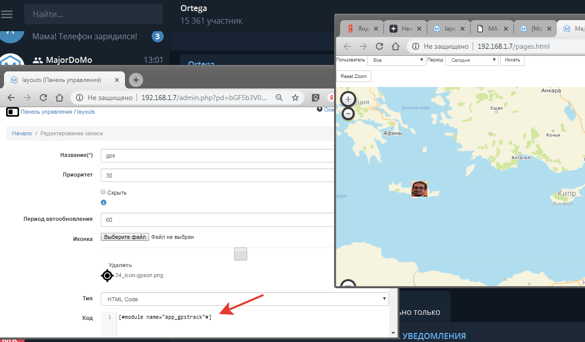

Не знаю, что за страница "Карта" - если имеется в виду вкладка в домашних страницах, то там стандартно
в модуле gpstrack Настройки/Сервис карт 2GIS
тип html code
код [#module name="app_gpstrack"#]

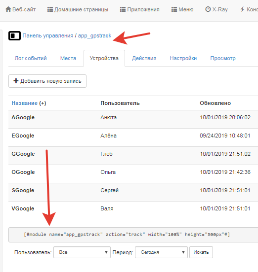

она и сейчас там - в своеобразном месте, правда
Re: [Модуль] GPS tracker by layet (app_gpstrack)
Глядя на ваш скриншот, я сначала удивился, как так, у вас показывает код модуля, а у меня нет. Оказалось, что нужно было добавить устройство, тогда появится код, а у меня устройства пока не добавлены, поэтому я и не нашел этот код.
Divan писал(а): Вт окт 01, 2019 10:22 pm Глядя на ваш скриншот, я сначала удивился, как так, у вас показывает код модуля, а у меня нет. Оказалось, что нужно было добавить устройство, тогда появится код, а у меня устройства пока не добавлены, поэтому я и не нашел этот код.
мда, в своеобразном месте и своеобразным образом) но, с другой стороны, что показывать, если устройств нету?
