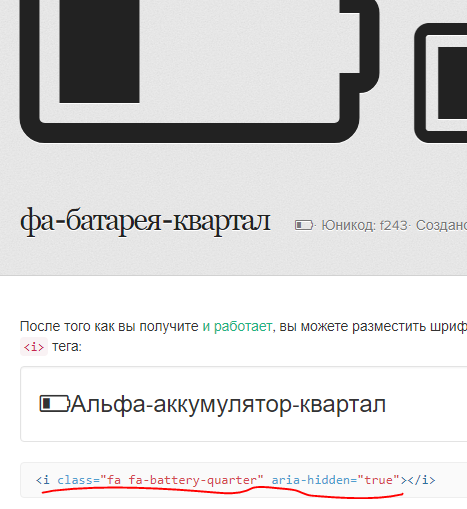

А расскажите как сделать что бы иконка батареи отображала состояние остатка заряда. метод ChangeBattLevel в классе Users я прописал , но не могу понять откуда должны браться иконки севшей или заряженной батареиkas5858 писал(а):По WIFI я сделал значок, при подключении появляется, при отключении исчезает (как в телефоне).
По коду в свойства и в шаблон.igorewa писал(а):А расскажите как сделать что бы иконка батареи отображала состояние остатка заряда. метод ChangeBattLevel в классе Users я прописал , но не могу понять откуда должны браться иконки севшей или заряженной батареиkas5858 писал(а):По WIFI я сделал значок, при подключении появляется, при отключении исчезает (как в телефоне).

kas5858 Благадарю , получилось.

1) В методе ChangeBattLevel
строку:
} else if ($level < 12) {Код: Выделить всё
} else if ($level <= 12) {2) Не много не согласованно с предыдущим товарищем, а именно:nick7zmail писал(а):Итак - вернемся к шаблонам...чуть подкорректировал...вот мой конечный вариант. Красным цветом подсвечивается, когда данных нет более двух часов (за "живость" отвечает свойство alive у пользователя (значение 1/0)), автоматически меняет размер (при вставке на сцену надо указывать ширину и высоту элемента), батарейка разукрашивается в зеленый/желтый/красный в зависимости от заряда (код тот же, что и с иконкой, только добавляем ещё в 1 свойство цвет)...
Шаблон классаSPOILER_SHOWКод: Выделить всё
<style> @import url("https://maxcdn.bootstrapcdn.com/font-awesome/4.4.0/css/font-awesome.min.css"); .container { //background-color: rgba(0, 0, 0, 0.3); background-color:%.alive|"rgba(255, 0, 0, 0.3);rgba(0, 0, 0, 0.3)"%; border-radius: 15px; border:1px solid #444; padding: 10px; } .container img { width: 80px; height: 80px; float: left; padding-right: 10px; } .batt { padding-top: 5px; padding-right: 5px; float: right; } .name { font-size: 140%; font-family: fantasy; } .loc { font-size: 100%; padding-top: 10px; padding-bottom: 10px; } .time { font-size: 60%; color:grey; } </style> <div class="container"> <img src="%.user_icon%"> <div class="batt"> <font size="2" style="padding-bottom: 2px;">%.BattLevel% %</font> <span class="fa fa-%.BattPic%" style="color: %.BattColor%" aria-hidden="true"></span> </div> <div class="info"> <div class="name">%.user_name%</div> <div class="loc"><span class="loc_icon fa fa-map-marker" aria-hidden="true"></span> %.seenAt%</div> <div class="time"><span class="ref_icon fa fa-refresh" aria-hidden="true"></span> %.TimeUpdated%</div> </div> <div style="clear:both;"></div> </div>
в коде где так:
<span class="fa fa-%.BattPic%" style="color: %.BattColor%" aria-hidden="true">Код: Выделить всё
<span class="%.BattPic%" style="color: %.BattColor%" aria-hidden="true">3) Ну и также для согласованности с товарищем Logrus лучше наверно так:
