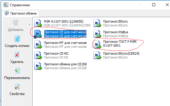

Да, протоколы у них разные похоже.Ivan писал(а):
Странно, лог не похож на протокол iek61107
Не будете углубляться?
- протоколы.png (30.77 КБ) 8220 просмотров
Re: Модуль Энергомера
Нужна спецификация. И доступ к телу. Тогда сделаюOlegb писал(а):Да, протоколы у них разные похоже.Ivan писал(а):

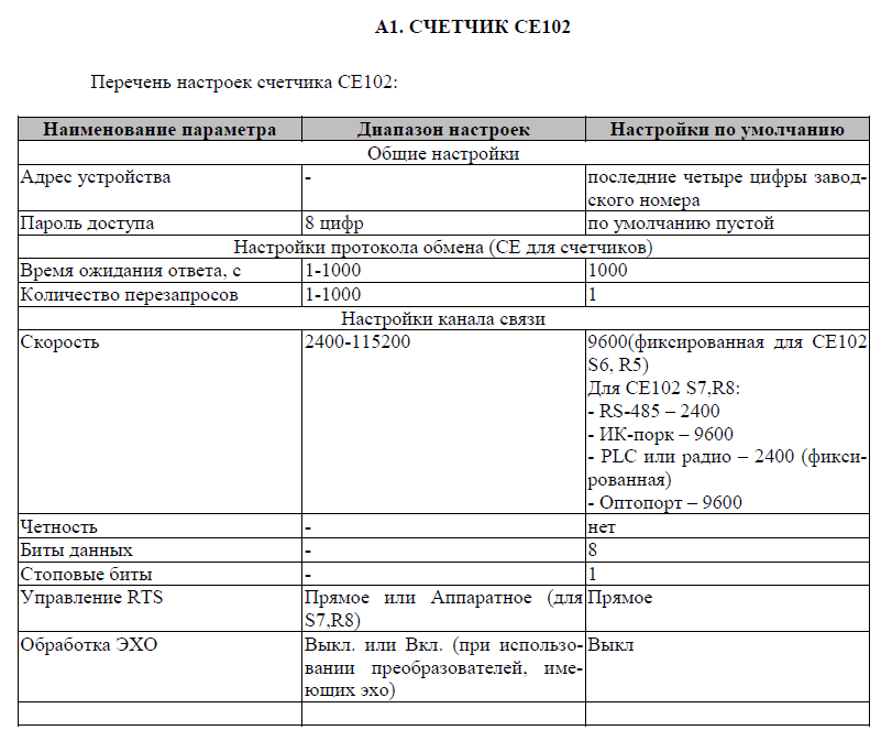

Вы уверенны что там 9600 8.1 EVen - в логе видно что он перебирает. Узнайте точно свои параметры
Про четность я не писал, там нет ее.Ivan писал(а):Вы уверенны что там 9600 8.1 EVen - в логе видно что он перебирает. Узнайте точно свои параметры
Вот скрин из проги.
- COM из документации.png (69.52 КБ) 8208 просмотров
