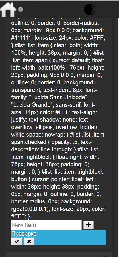

Установил v.3.23. Не корректно отображаются в меню. id поставил свой.
Система ставилась на убунту скриптом отсюда viewtopic.php?f=3&p=92843#p92843
Как поправить?
