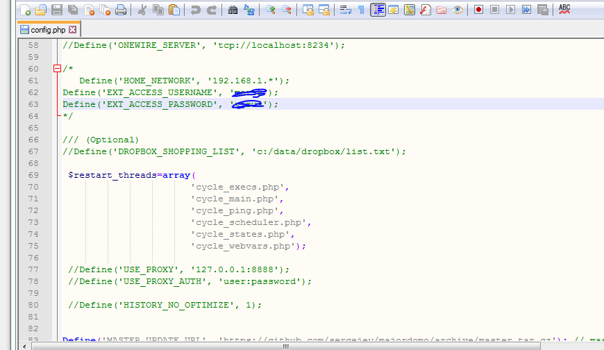

Marss
Сообщения: 24
Зарегистрирован: Вс окт 28, 2018 1:30 pm
Re: ЗАЩИТА ОТ ДОСТУПА. есть ли реализация?
Сообщение Marss »
nick7zmail писал(а): Вт ноя 13, 2018 11:11 am В config.php вы точно раскомментировали нужные строки, и сохранили файл? Может изменения не сохранились, или ещё что-то?
Вот что уже получилось
Я пока новичок :mrgreen:
MJD на Windows+Mi Home+
Marss писал(а): Вт ноя 13, 2018 12:03 pm
Ёпрст. А раскомментировать-то кто будет?! Убирай /* до и */ после.
