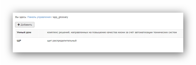

игорь писал(а): Вс дек 02, 2018 10:59 am можно к 4 пункту скриншот выложить как правильно заполнить
а то на вопрос говорит слово это и тишина
Вот:

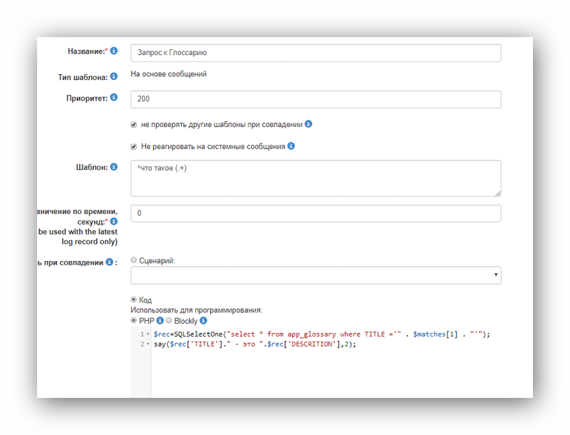

На фото в шаблоне изменил немного код, проверь.

Первое, в самом модуле заполнить поля: первое поле Термин, второе его определение. (см. фото выше в посте)
Проверьте как у вас таблица для модуля называется. Не помню в модуль новую вставил или нет. Если таблица app_know, то в шаблоне в коде надо поставить
$rec=SQLSelectOne("select * from app_know where TITLE ='" . $matches[1] . "'");
а если называется app_glossary, то в шаблоне надо это
$rec=SQLSelectOne("select * from app_glossary where TITLE ='" . $matches[1] . "'");
Строку с произношением не меняем или ставим эту:
say($rec['TITLE']." - это ".$rec['DESCRITION'],2);
