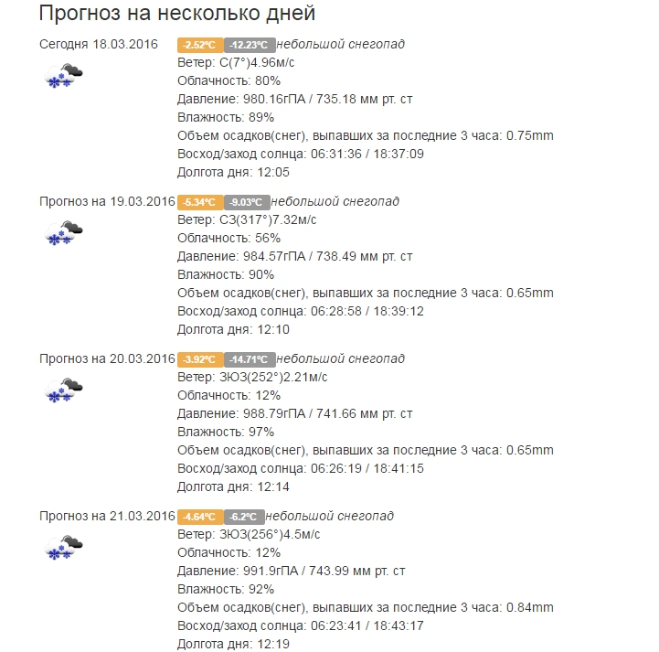

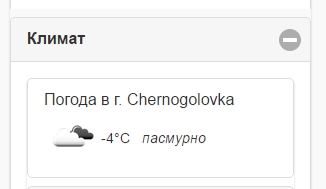

Всем привет!
Прекрасный модуль, все работает.
Настроил вывод текущей температуры. Но выделение цветом показания температуры отсутствует...
И на прогнозе погоды выводятся температуры с точностью до сотых...
Оно только у меня так? Подскажите куда копать...

Re: Модуль - Погода от OpenWeatherMap
поменяй в modules/app_openweather/app_openweather.class.php
Добавил плюсы и поставил округление, кстати может автор внесет эти изменения в исходники потому что все с этим сталкиваются.

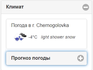

Спасибо. Теперь лучше)
А разве не должна температыру выделяться цветом?
И, кстати, теперь "осадки" пишется на английском.
- Безымянный-2.jpg (39.76 КБ) 12928 просмотров
нет но если хочешь то можно поколдовать здесь же и сотворить этакое что-то
