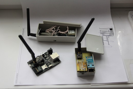

Сверху старый на проводках. С лева IBoard. С права прототип моего гейта с корпусом
Пришёл iBoard - испытал его как GateWay, проработал сутки отлично
Развёл наконец плату свою. Тестировал сутки, проблем нет.
Итог: Из за того что не могу заказать платы дешевле 300р получается стоимость моего гейта на 200р дешевле iboard без корпуса. также на iboard есть слот под microSD что позволяет сделать веб сервер с настройками гейта.
В общем склоняюсь делать гейты из iBoard, но вот проблема в том что под него нет корпусов, только для 3d принтера. Если есть интерес пишите.
