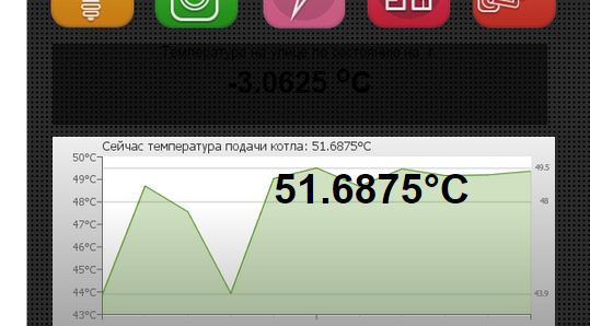

Vit! Подскажите? У строчка построения графика ....может где ощибка никак не строит только линия. Даные регулярно поскольк на странице отражаются. Лог на 30 суток. так что архив идет. Да и на главной странице сам график то рисуется. В чем проблема?
Вот строчка : <img src="/pChart/?p=SensorKotel.temp&unit=°C&type=7d&width=510&title=Сейчас температура подачи котла: %SensorKotel.temp%°C&gcolor=green&gtype=red&px=15">

Строка правильная и рабочая...
вот моя
<img src="/pChart/?p=uniping_s3.temp&unit=°C&type=24h&width=510&title=Сейчас температура в доме: %uniping_s3.temp%°C&gcolor=green&gtype=curve&px=15">
надо искать ошибку
у вас на скрине значение температуры с десятичными знаками.....попробуйте их округлить до целых значений.

Нашел! Время выборки было 7 дней! ? Заменил на часы..и у-аля.. работает. :D
Спасибо!
Еще вопросик?
Над графиком выводится информация о "забортной" температуре (улица) данные идут, но почему-то у всех контрастно видно, у меня же как то "внутри" и по сути градация цвета серая. Как сделать надпись (информацию) цветную. (там есть текст и данные о температуре)
посмотри приоритет этого поля в сценах
